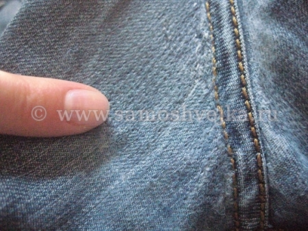

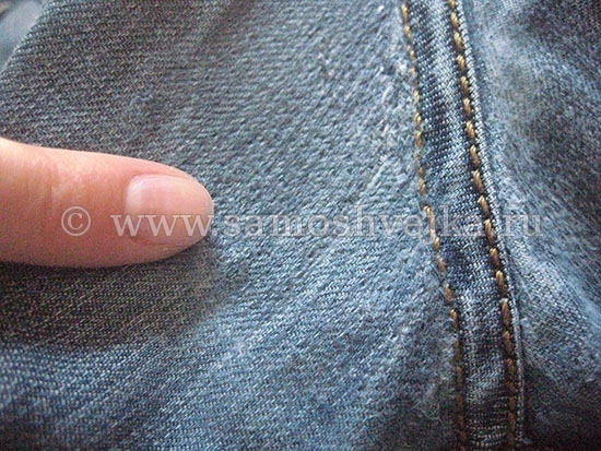

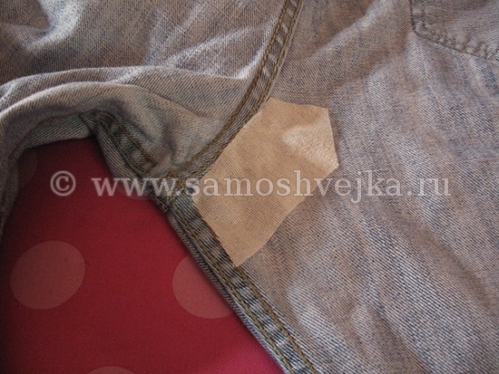

Как зашить дырку на джинсах между ног.
Вырезаем из ткани заплатку, прикладываем на дырку или потертость с изнаночной стороны.
Сверху накладываем кусок флизелина, проглаживаем его утюгом.
Ставим среднюю длину стежка и начинаем делать строчку, забивающую дырку, – вначале направляем строчку вперед.
Переключаем на обратный ход, сдвигаем ткань на ширину одной нити и делаем строчку.
После окончания работы излишки флизелина и ткани заплатки аккуратно срезаем.

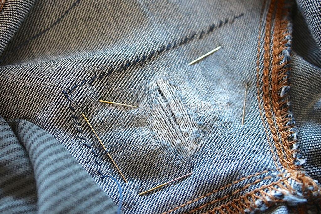

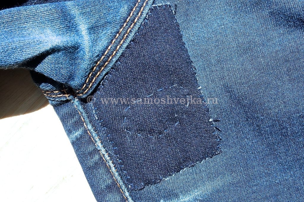

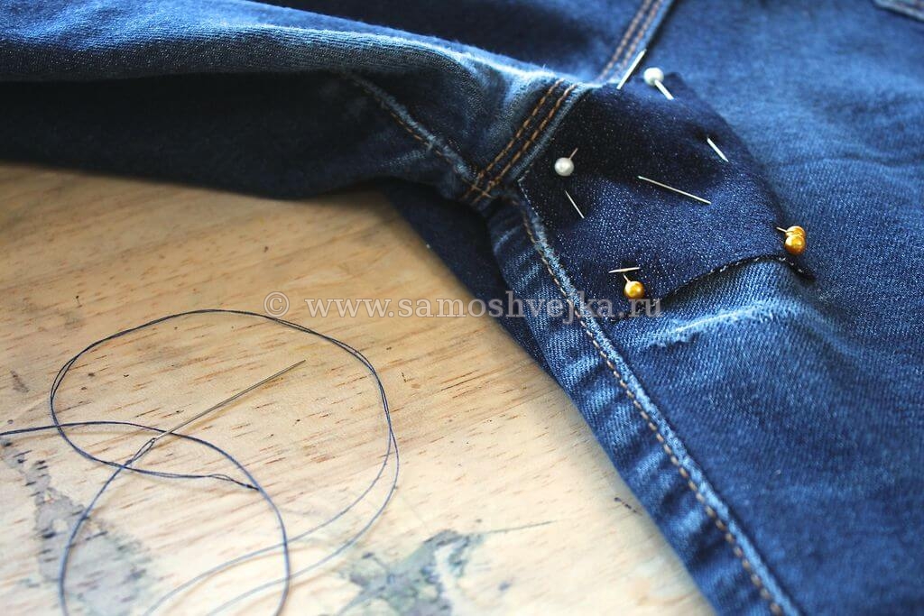

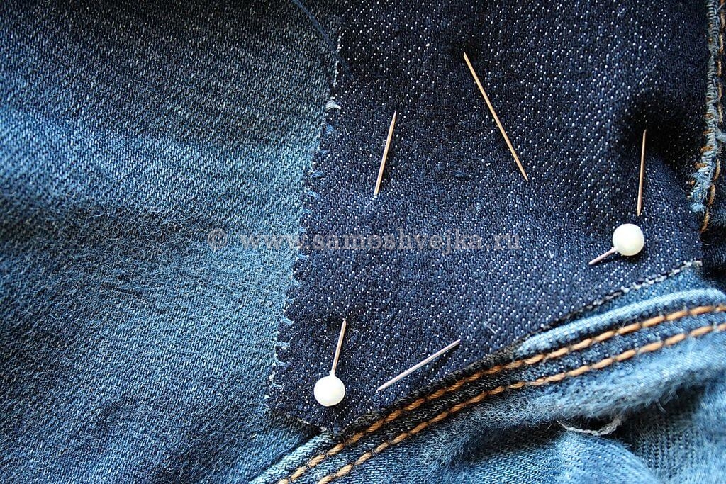

Если нет швейной машинки, заплатку на джинсы можно сделать и вручную. Ткань для заплаты берем из старых джинсов. Вырезанный кусочек ткани прикалываем булавками. Нитку желательно, чтобы не путалась смазать парафином или воском. Пришиваем заплату густыми косыми стежками. Получилось вроде бы аккуратно.
Прикрепления: 5756623.jpg (377.3 Kb) · 7328085.jpg (820.3 Kb) · 2054026.jpg (636.9 Kb) · 2399407.jpg (893.4 Kb)
britnaivДата: Суббота, 2017-10-07, 19:37 | Сообщение # 12
Такая заплатка, как бы аккуратно её не пришить, все равно заметна. Цвет надо тщательно подбирать. Но в крайнем случае, конечно, можно использовать этот классический метод. Я, чтобы укрепить место, которое чаще всего протирается, прикрепляю лоскуток к изнанке еще новых штанов, примерно таким же способом. Стежки только делаю всего в нескольких местах прямые, чтобы с лица они были как можно меньше заметны.

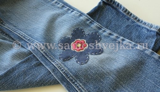

CoBa75Дата: Воскресенье, 2017-10-08, 13:16 | Сообщение # 13
Да, к сожалению, в таком месте заплатка в любом случае будет заметна. А вот если джинсы порвались на коленках, особенно у деток можно сделать декоративную заплату, например в виде симпатичного цветочка
Прикрепления: 2789947.jpg (123.0 Kb)
