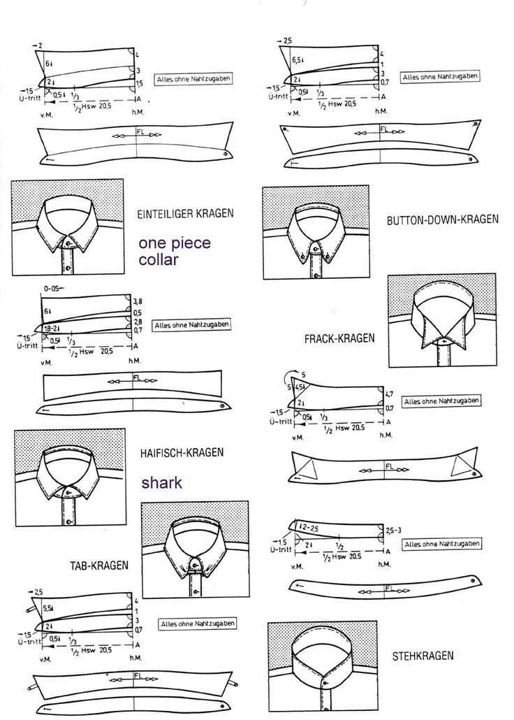

Сшить мужскую рубашку не так уж и сложно, если знать последовательность шитья. Больше всего сложностей возникает с построением выкройки и пошивом мужских воротников.
Если вдруг будете шить мужскую рубашку, обратите внимание на построение выкройки воротника на этой схеме - может пригодиться:

Согласна. Обязательно нужно сложить выкройку напополам и увидеть, совпадает ли в точности левая и правая часть ворота. Когда втачиваем воротник, обязательно нужно ориентироваться на контрольные точки (середина воротника должна быть точно напротив центра спинки), иначе он получится перекошенным, один угол будет отвисать ниже другого при расстегивании... Для придания воротнику жесткости, внутрь обязательно вставляйте флизелин.

Полностью согласен, что брак заметный. Мне жена по этой схеме делала рубашку и немного у нее не получилось, но схема пошива действительно хорошая и практичная.

А что именно не получилось, в чем были затруднения?
Чтобы воротник был ровным и симметричным, при втачивании нужно ориентироваться на контрольные точки. Центр (середина) ворота должна совпадать с серединой спинки в области горловины. Проверяя симметрию, складывают ворот напополам, совмещают плечевые швы рубашки, должен быть одинаковой длины выступ в области горловины левой и правой полочки. Иначе один угол воротника будет висеть ниже другого, перекошен. Когда я шила свои первые рубашки, я допускала подобные ошибки.

Мы тоже допустили довольно большое количество ошибок, мы и в правду не складывали воротник, чтобы отметить центр и потому он у нас получился бракованным.
