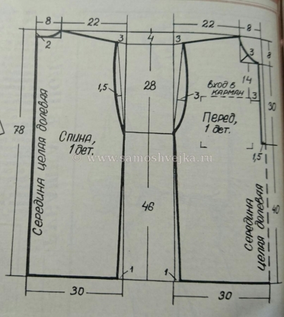

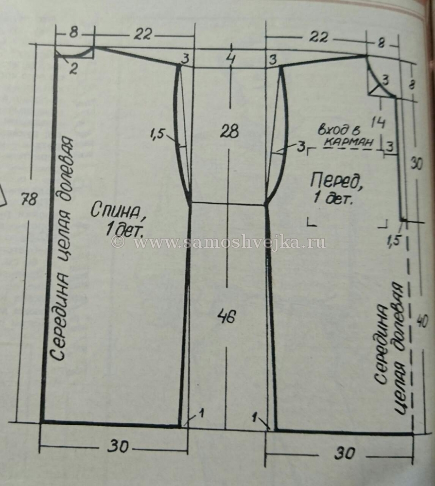

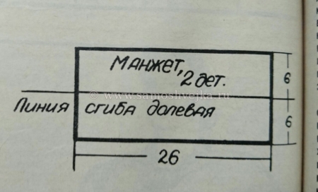

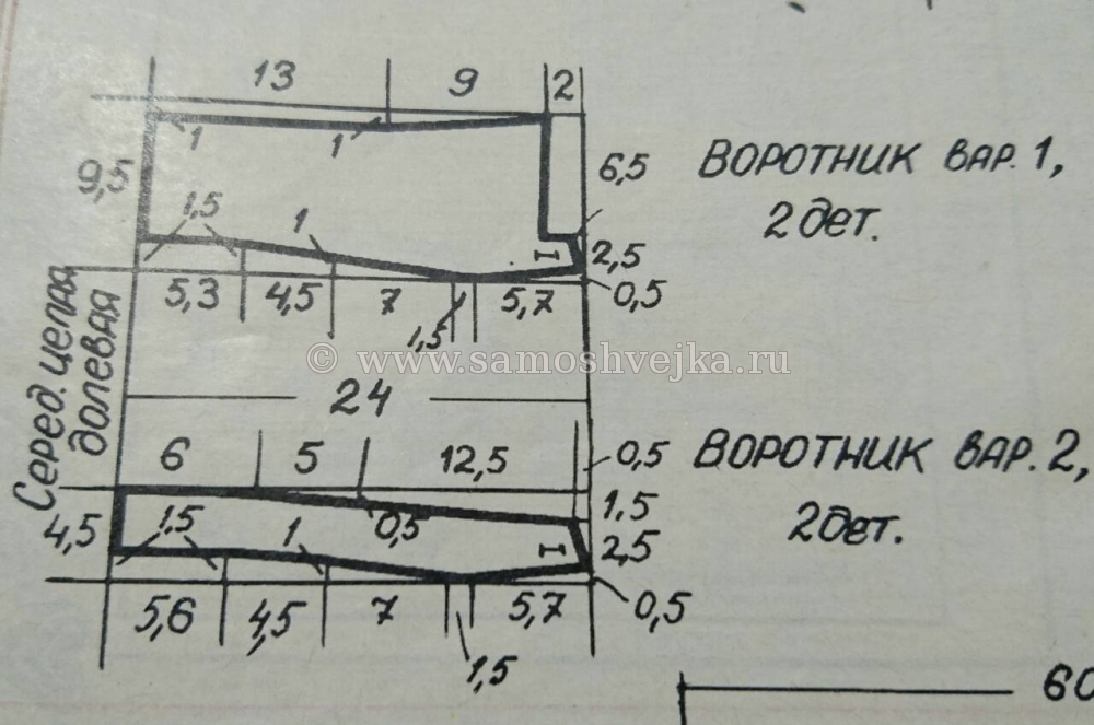

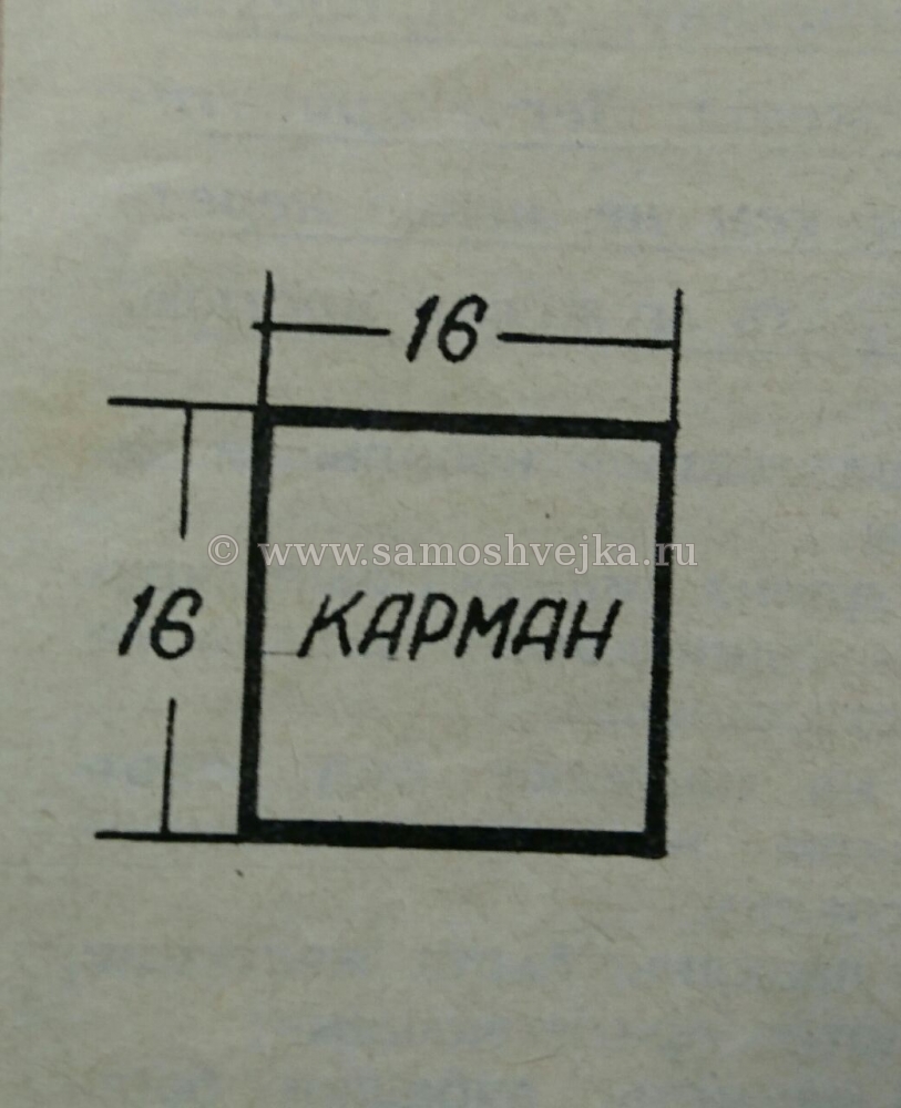

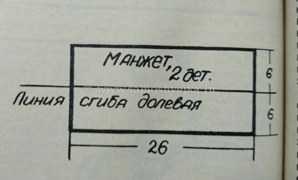

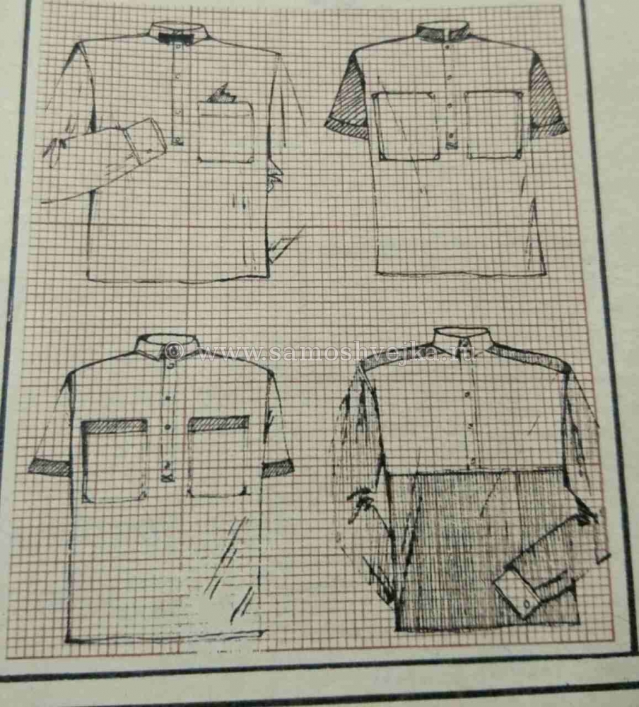

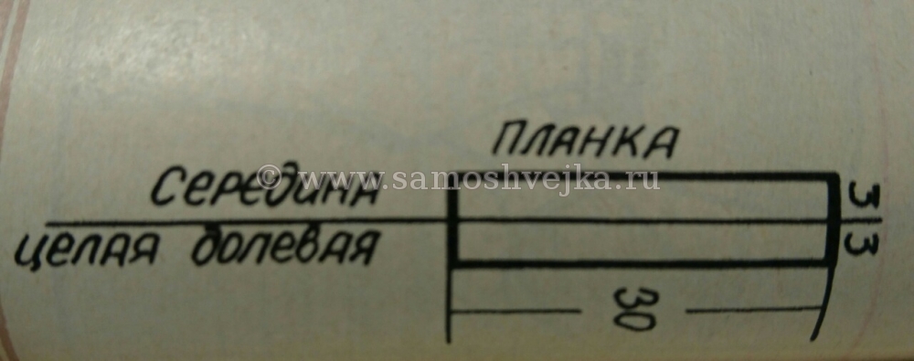

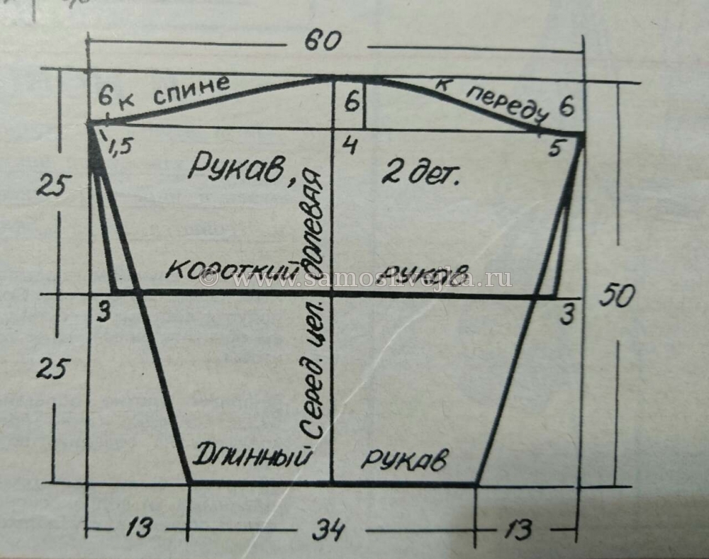

Основа выкройки рубашки с размером воротника 43 – 44 (на костюм 54 – 56-го размеров).
Припуски на швы: по горловине, по воротнику, по окату рукава и пройм, а также по срезам манжет – по 1 см. По другим срезам – 1,5 см.
В первую очередь обработайте планку застёжки, затем сшейте плечевые швы, вметайте рукава. После этого сшейте боковые швы одновременно со швами рукавов. Воротник вшивается, когда рубашка «собрана». Затем обрабатывается низ рубашки и пришиваются манжеты.

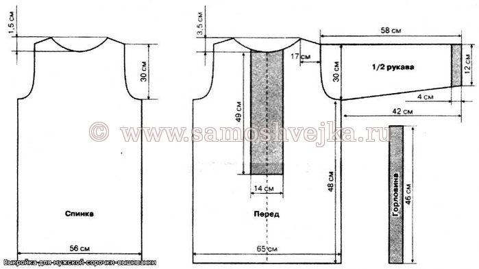

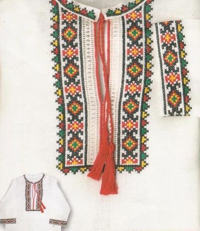

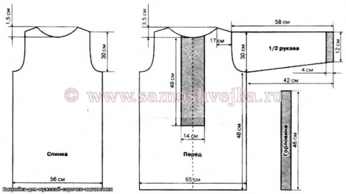

Классическую
мужскую рубашку я бы шить не рискнула, слишком уж сложно для меня. А сорочку
под вышиванку шила мужу и сыну. Вот выкройка может, кому то пригодится.
