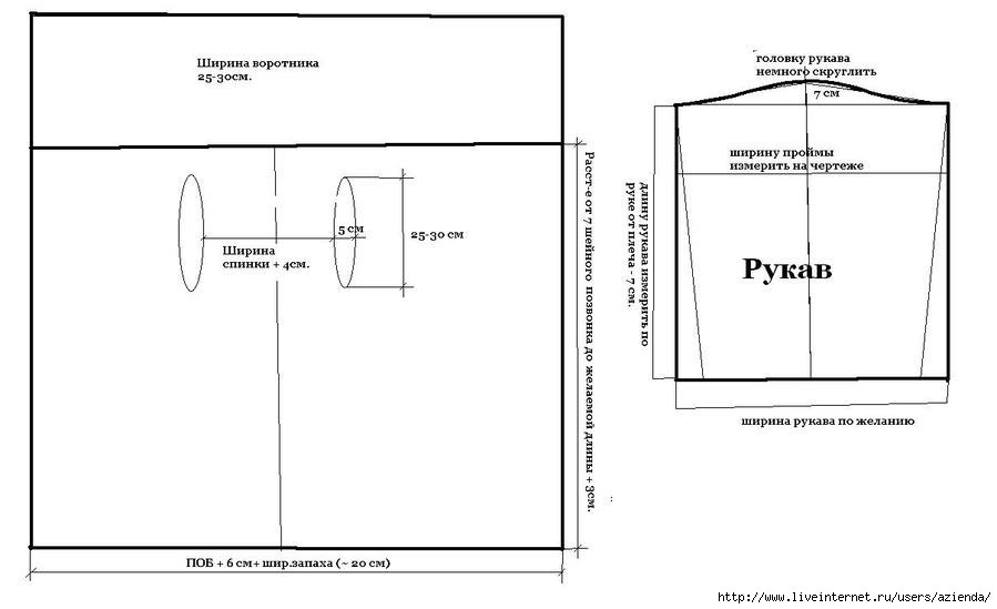

Вот по такой выкройке очень легко сшить демисезонное пальто своими руками:

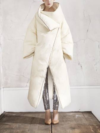

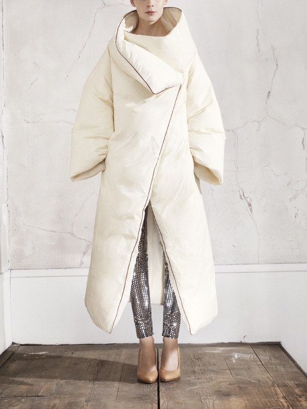

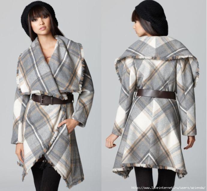

нюсичкаДата: Пятница, 26.02.16, 15:38 | Сообщение # 2
А белое пальто на одной пуговице застегивается? Мне именно белое понравилось, такой интересный непривычный фасончик. Клетчатое пальто тоже ничего по фасону, но лучше оно однотонным было, к примеру синим или красным.
Или летнее пальто можно сшить по типу клетчатого, взять ткань яркой расцветки.
AnnacomДата: Вторник, 01.03.16, 12:55 | Сообщение # 3
На фотографии, белое пальто больше похоже на пуховик. Сам фасон конечно шикарный. Но я сомневаюсь, что там обошлось одной пуговицей, скорей всего там есть еще крючки.

NickiДата: Четверг, 13.04.17, 08:01 | Сообщение # 7
Фасон белого пальто стильный оригинальный, только я не думаю, что в нем будет тепло, ведь полы расходятся в разные стороны. По всей видимости, такое пальто не будет практичным в носке. Я бы его сделала более коротким, а заход одной полы на другую значительно большим.

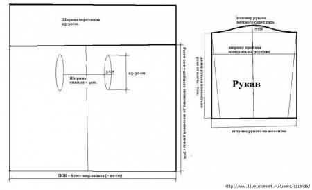

cvbober2289Дата: Суббота, 10.03.18, 17:09 | Сообщение # 8
Выкройка на первый взгляд простая  Два прямоугольника и все. Лично мне тут много не хватает. Во первых, надо подумать о подкладке. В таких изделиях подкладка важна, иначе придется носить пальто и ни где не снимать. Кроится ли подклад по той же выкройке, что и пальто. Не указано,  есть ли подборта.  Без подбортов такое изделие  неаккуратно  смотрится. И это первая зацепка. Второе.  Воротник. На выкройке не указано, есть ли линия сгибаю Или все же надо кроить две детали. Разбираем дальше. Выкройка рукава вроде похожа. А вот как быть с проймой. Просто нарисовать отверстия и туда вшить рукава - ничего не получится. Пройму надо рассчитать по меркам и сопоставить с рукавом. Иначе все будет топорщится и неудобно лежать не фигуре. По той информации, что представлена, есть красивые модели пальто и очень простая выкройка. И мой совет. Если вы начинающая портниха, заручитесь чьей-то помощью для пошива такого изделия. Такое пальто может выполнить только опытная швея, которая увидит все недочеты еще на стадии раскроя.
Сообщение отредактировал cvbober2289 - Суббота, 10.03.18, 17:31
kazamariaДата: Воскресенье, 11.03.18, 14:45 | Сообщение # 9
В первом и втором варианте подкладка есть, т. к. они двойные, это хорошо видно на фото. Подборта и в первом, и во втором случае отсутствуют, но они и не нужны, т. к. подборта - это и есть подкладка, которая изготавливается из основной ткани.
Почему же нет линии воротника? Она прочерчена на рисунке.
Мне кажется, что можно. Видела подобное у Ольги Никишечевой. Это же вещь в стиле оверсайз, а не облегающее классическое пальто.

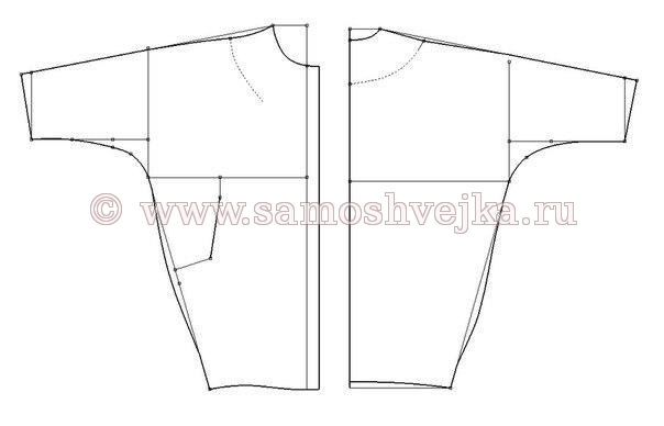

kazamariaДата: Вторник, 20.03.18, 21:20 | Сообщение # 10
Сейчас в моде одежда в стиле оверсайз. Пальто-кокон - одна из базовых вещей этого стиля.
Выкройка пальто-кокон:
Прикрепления: 2666439.jpg (203.5 Kb) · 8691527.jpg (187.9 Kb) · 3693278.jpg (76.1 Kb) · 0359933.jpg (54.3 Kb) · 8399357.jpg (42.9 Kb)

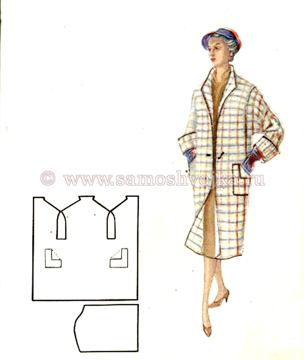

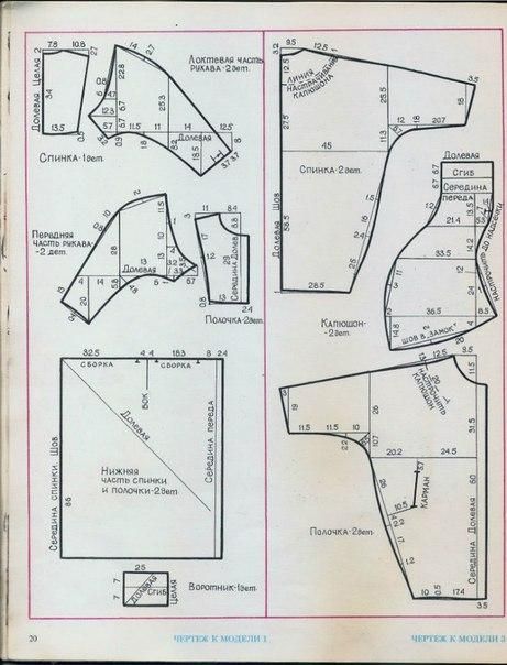

Пальто-кокон лично мне очень нравится, мне кажется, что такой силуэт подходит дамам с любой фигурой. И шить его не так уж и сложно, если выбрать модель без всяких излишеств. Я для себя выбрала пальто без воротника, с рукавами кимоно и простыми накладными карманами. Самое хлопотное было - изготовить супатную (скрытую) застёжку. У меня ткань была не очень толстая, поэтому всё получилось. Для того, чтобы пальто держало форму, я полочку полностью проклеила тонким клеевым флизелином. Жаль фотик сейчас не в рабочем состоянии, фото выложить не могу. А недавно наткнулась на картинку из старого журнала мод, (где-то 60-х годов) с интересной выкройкой пальто. Сшить его особого труда не понадобиться: оно без подкладки, мягкой формы, свободного кроя. Все края обрабатываются кантом. в идеале - кожаным, но я думаю, что сгодится и искусственная кожа, замша или бархат. Вот только ткань, как мне кажется, для него надо подбирать достаточно толстую, чтобы всё-таки грело, а не выполняло только декоративную функцию. А как вам такая модель, уважаемые рукодельницы?
Прикрепления: 9289622.jpg (122.2 Kb)
kazamariaДата: Понедельник, 04.06.18, 22:15 | Сообщение # 12
britnaiv, симпатичное пальто на картинке. Но вот как его раскроить на практике? Как определиться с длиной и шириной?
А если еще и толстая ткань, то не будет ли такое пальто стоять колом? Ведь боковые швы, как я поняла, отсутствуют.
britnaivДата: Четверг, 07.06.18, 18:26 | Сообщение # 13
Да, меня тоже несколько смущает эта выкройка. То, что кроится без боковых швов редко хорошо сидит. Да и ширина ткани всегда определённая, так что это подойдёт только для маленького размера, но идея мне понравилась.
