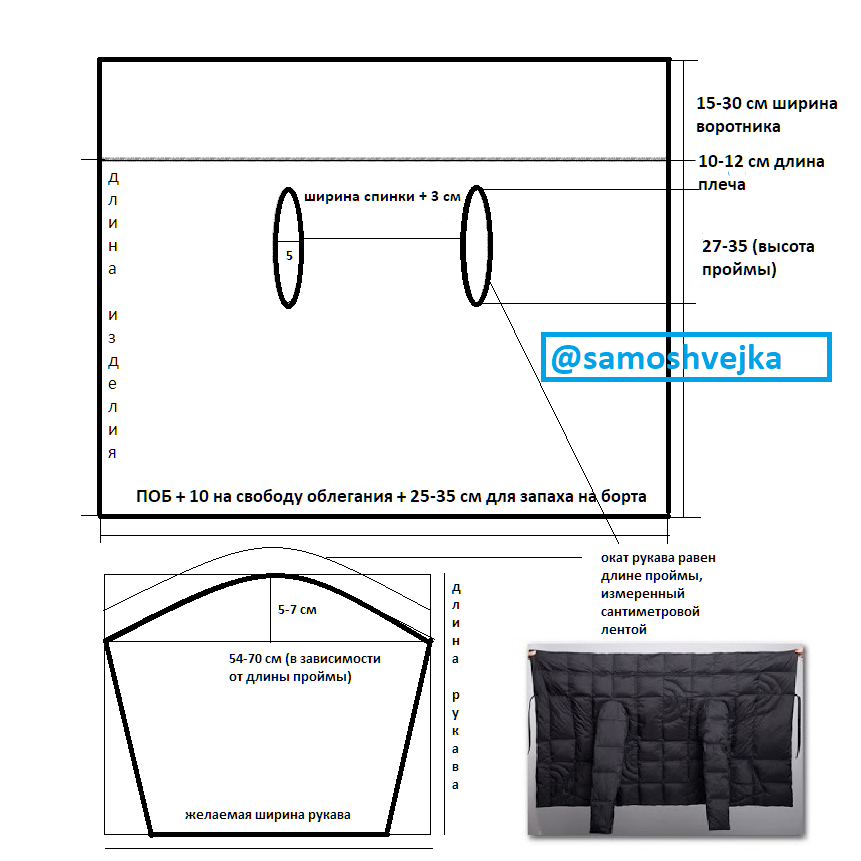

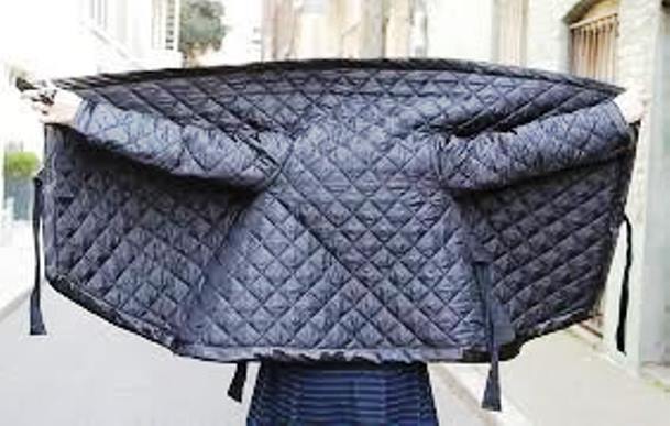

Выкройки простого пальто-одеяло или куртки-одеяло. Очень легко кроить и шить.
