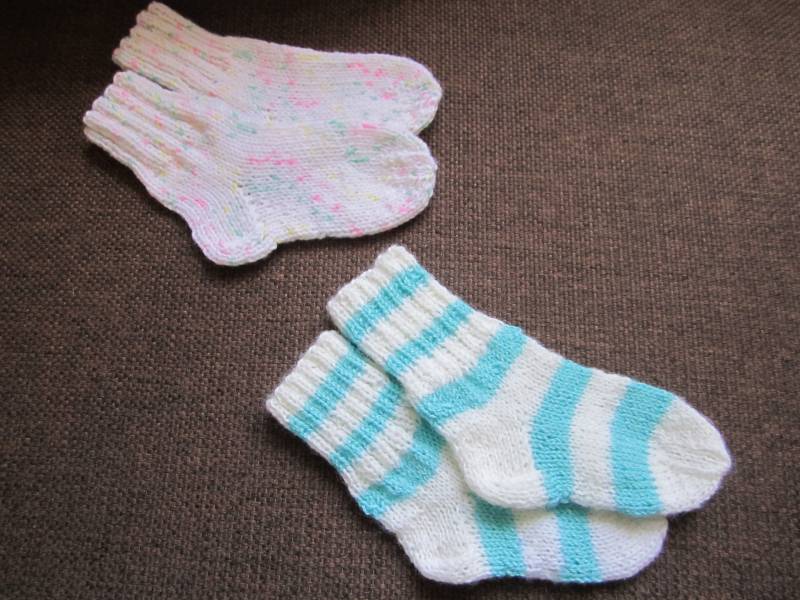

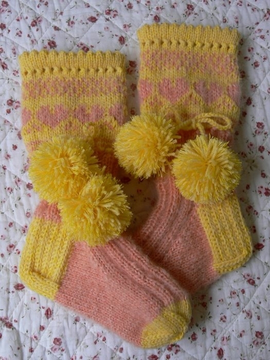

| В этой теме, как видно из названия, делимся опытом вязания носков, следков, тапочек спицами. И вот первые носочки без традиционной резинки

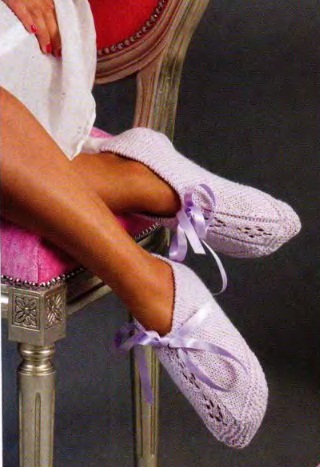

| Мне в интернете встретились вот такие тапочки:

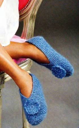

| И ещё одни тапочки спицами:
| Artsalana | Дата: Четверг, 05.04.12, 22:37 | Сообщение # 4 |
| Классные тапки! Однажды ехала в электричке. Женщина рядом вязала такие тапки-носки. Пока она доехала до своей остановки - связала носки, похожие как на фото

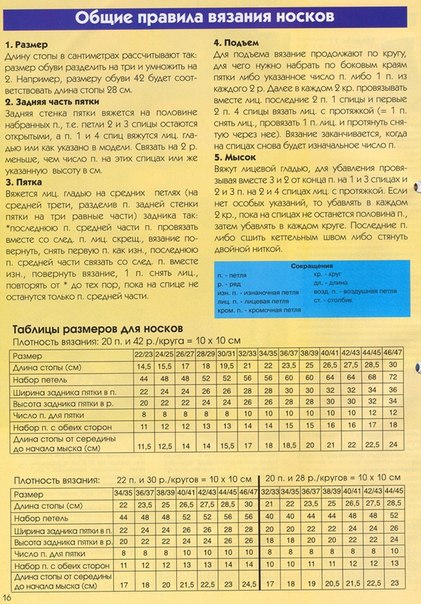

| Вот как вяжут пятку на 4 спицах: Образование пятки. Все петли равномерно распределяют на 4-х спицах. Пятку вяжут только двумя спицами—1-й и 4-й. в каждом лицевом ряду 1 петлю вяжут лицевой, 1 снимают, не провязав, в изнаночном ряду все петли изнаночные.
В четырехугольной части пятки количество рядов должно равняться количеству петель на 2-х спицах. Первую петлю всегда снимают, не провязывая, по краям пятки, образуется цепочка Когда необходимая длина прямой части пятки связана, приступают к образованию пятки. Все петли делят на 3 равные части. Вяжут только среднюю часть, боковые убавляют. Работая с изнаночной стороны, провязывают вместе изнаночными последнюю петлю средней части с первой петлей боковой части. Поворачивают работу и вяжут среднюю часть лицевой вязкой, 1-ю петлю всегда снимают непровязанной. При вязке с лицевой стороны последнюю петлю средней части снимают как при лицевой вязке, 1-ю петлю боковой части провязывают лицевой и снятую петлю надевают на провязанную. Убавления продолжают до тех пор. Пока на спицах не останется только средняя часть.
Еще о том, как можно связать пятку на носке
