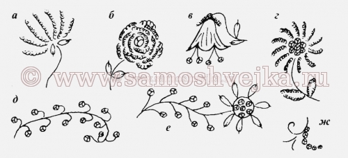

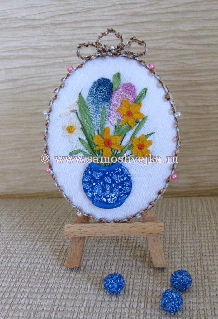

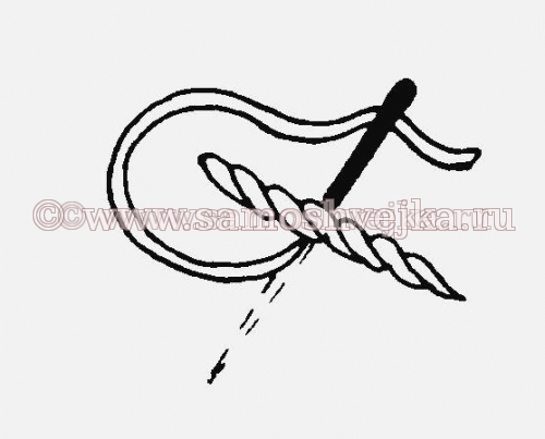

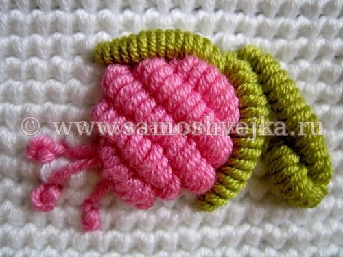

Объемную оригинальную вышивку можно создать без нанесения на ткань рисунка, овладев техникой витых швов.
Овладев техникой #витых швов, объемную оригинальную вышивку можно создать, без нанесения на ткань рисунка. Витые швы представляют собой скрученные кучерявые спиральки, которые можно уложить в любом порядке, в зависимости от выбранной картинки.
Образцы работ, выполненных витыми швами.
Схематичные образцы вышивки в технике "рококо".

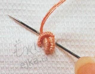

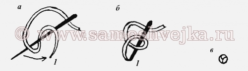

Итак, учимся вышивать узелок "рококо", без которого не обойтись при создании мелких точечных элементов узора.
Закрепляем нитку в точке 1, зажимаем и натягиваем ее с помощью большого и указательного пальца левой руки. Иглу, которую держим в правой руке, подводим под нить, и вращаем нею по часовой стрелке, накручивая на нее нить, делая любое нужное количество витков. Однако, полученная спиралька не должна быть длиннее 1 см, иначе она будет непрочной.
Затем, продолжая натягивать нить левой рукой, вкалываем иглу с навивкой рядом с точкой 1 и выводим ее на изнанку, придерживая левой рукой навивку, полученную в результате накручивания.
Таким образом, на лицевой стороне нам удалось создать узелок.
