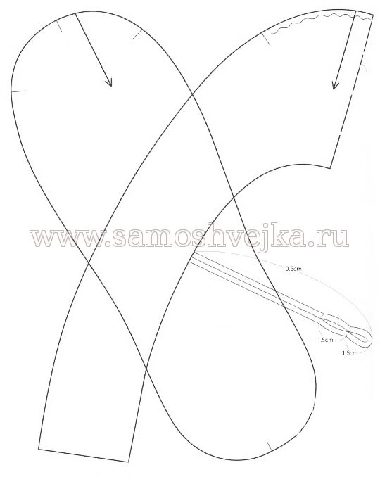

В принципе, чешки очень легко сшить. Главное - это правильно подобрать хороший материал. Тай и выкройка достаточно простая.
Прикрепления: 7030647.jpg (38.1 Kb)

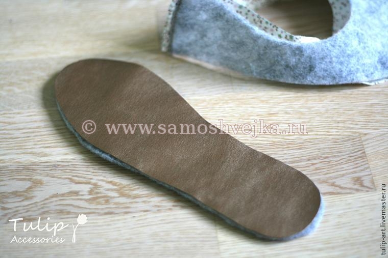

Для низа в чешки желательно кожу поставить, только кожа долго не истирается, а любой другой материал долго не продержится. Нет кожи - кусочек кожзама используйте. Я шила чешки из старого кожаного пальто, кожа протерлась местами и пальто уже не носибельное, вот и пустила под ножницы. Чешки очень крепкие получились, шила вручную. Подошву важно правильно сделать - она не должна быть гладкой, иначе ребенок падать на танцах будет. Кожу обратное шершавой стороной надо пришивать.
Прикрепления: 0056890.jpg (64.2 Kb)

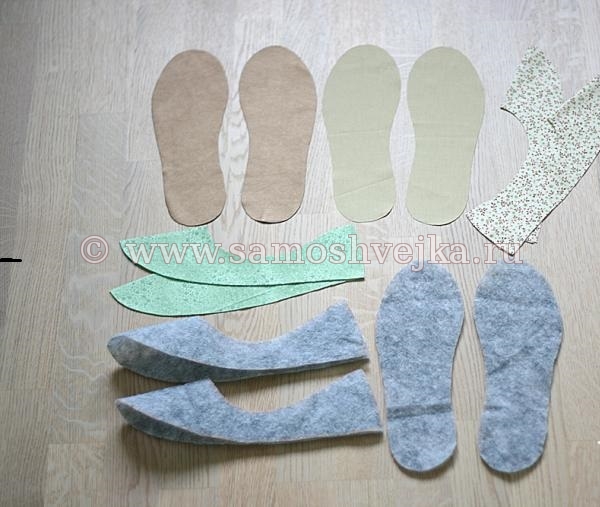

CoBa75Дата: Пятница, 2017-11-24, 12:20 | Сообщение # 10
Цитата Nicki ()
Чешки можно пошить из фетра, например, из старых дедушкиных шляп или ратина, порезав на кусочки архаичное пальто.
Можно пошить
чешки из старенького фетра и обшить их красивой тканью сверху. Вот несколько
фото, как это сделать.
Прикрепления: 7933083.jpg (147.9 Kb) · 2091824.jpg (170.4 Kb) · 1149403.jpg (114.9 Kb) · 1069551.jpg (119.1 Kb)

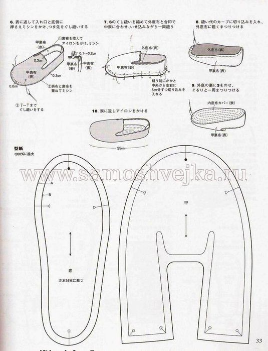

NickiДата: Вторник, 2019-01-29, 14:14 | Сообщение # 11
Если есть подходящий материал, то пошить чешки можно самостоятельно. Достаточно поставить ножку ребенка на картон и обвести карандашом. Потом, сделать форму более аккуратной. Подошва готова. Положить ее на лист бумаги и обвести вокруг, отступив от краев примерно 5-10 см. Вырезать, затем приметать к подошве и обрезать сверху все лишнее. Если получившаяся выкройка вам понравилась, то можно кроить материал.

Делаем чешки (балетки, тапочки) своими руками.Сделать своими руками чешки не сложно! Главное  -  подобрать хорошие материалы)
Я для чешек использовала костюмную ткань в клетку, на подошвы взяла плотную замшу.
Для пошива использовала вот такую найденную в интернете выкройку:
Начнём с подошвы. Прикладываем выкройку к ткани, обводим,
рисуем контур чуть побольше для припусков. И главное – отметить линии серединыи боковые, как на выкройке.
Для удобства можно (и даже нужно) прикалывать выкройку на булавки к ткани, но я использовала оооочень плотную замшу, к ней как-то не очень прикалывалось =(
Вырезаем по линии припусков две подошвы и откладываем их пока в сторону.
Теперь займёмся верхней частью чешек.
Сгибаем ткань, прикалываем выкройку по линии сгиба:
Обводим, делаем припуски (отмечаем важные точки)

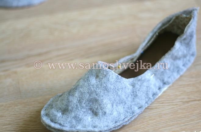

Теперь скалываем подошву и верхнюю часть метка к метке:
И наметываем от середины перида до середины задней части в одну сторону, и в другую. У «носика» будет получаться небольшая гармошка
То самого конца задней части намётывать не надо
Сначала нужно соединить верхнюю часть и сшить:
А затем продолжить пришивать к подошве, разворачивая шов. И идём строчить всё это на машинке!
Я для прочности сделала даже два шва рядом
Выворачиваем
Вот, чешка уже почти готова к использованию!

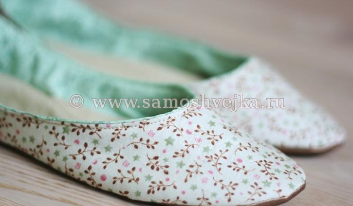

Перед нами уже готовые чешки, которые можно смело носить!
Я решила ещё добавить широкую резинку:
И бантки
Получилась вот такая пара чудесных девчачьих чешек!
