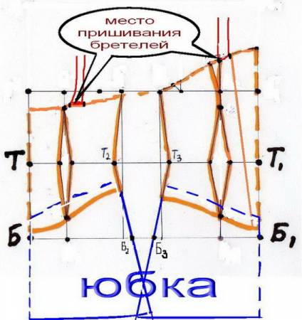

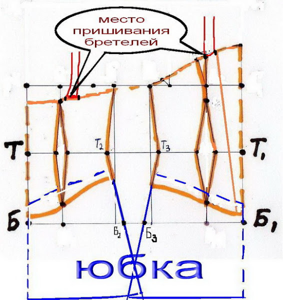

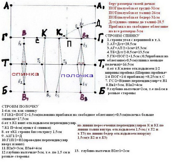

Выкройку-основу не так сложно построить самостоятельно. Можно воспользоваться вот такой подсказкой - построение корсета.
