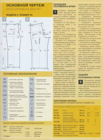

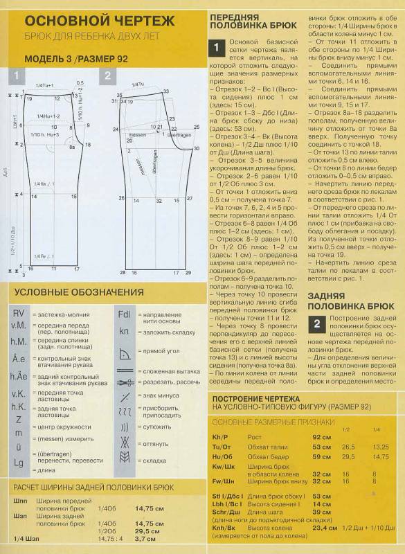

Когда надо быстро найти выкройку - никогда не находишь.

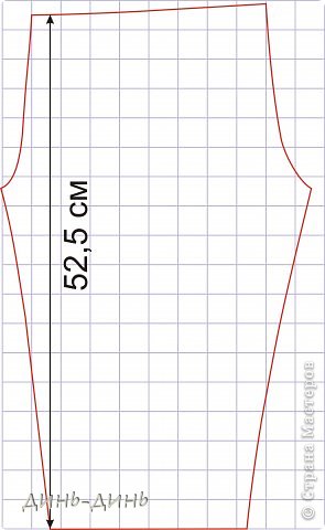

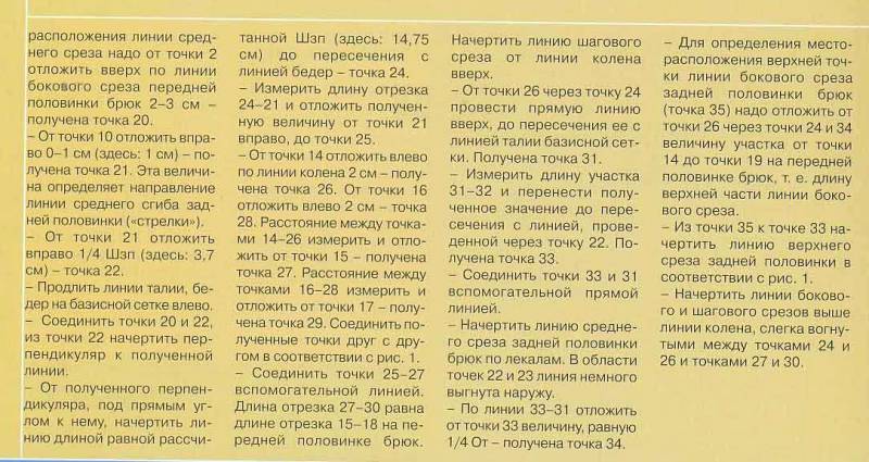

Поэтому хочу сделать отдельную тему для каждого вида изделия. Например, как эту Детские брюки и собирать в эту тему все, что связано только с детскими брюками.
Первое описание - построение выкройки детских брюк для ребенка 2-х лет, рост 92-96 (помните, что выкройку можно увеличивать или уменьшать)

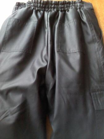

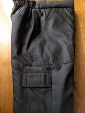

Как сшить утепленные брюки для ребенка, вернее брюки на синтепоне, можно посмотреть здесь
/blog....1-17-50

innotkaЯ Дата: Четверг, 2012-09-20, 19:35 | Сообщение # 3
Замечательная ссылочка: как раз успеются такие теплые брюки к зиме. Если ребенку ездить далеко и подолгу стоять в ожидании транспорта, или на горке покататься от души - то лучшего решения не найдется!

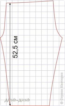

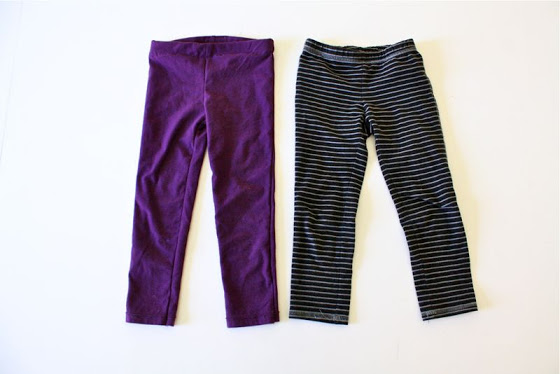

kazamaria Дата: Среда, 2014-08-20, 09:58 | Сообщение # 9
Как сшить леггинсы
Такие штанишки хороши тем, что они идеальнооблегают фигуру, хорошо сохраняют форму, не растягиваются, способны «дышать»,
им не страшны нагрузки, долго не изнашиваются.
Выкройку леггинсов можно сделать по старым узким брюкам, джинсам и т.д. или воспользоваться вот такой выкройкой: (обхват бедер 56 см)
Для работы надо запастись:
- трикотажным полотном любого состава;
- кружевом шириной 2-3 см;
Выкройте детали из ткани, оставляя припуски нашвы (кроме низа).К нижнему срезу изделия пришейте кружево посредством шва типа
«зигзаг», делая заступ на ткань на 3-5 мм. Сложите детали лицом внутрь и
прострочите передний и задний боковые швы частым зигзагом или на оверлоке.
После проложите шаговый шов, в процессе примерки регулируйте ширину леггинсов –
определяется упитанностью ребенка. Сделайте на поясе кулиску и вставьте
резинку.

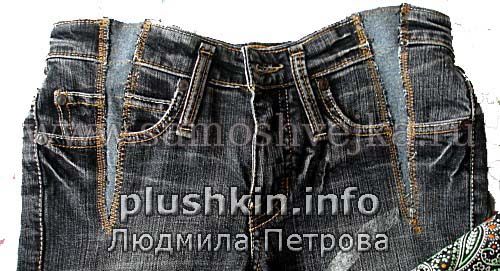

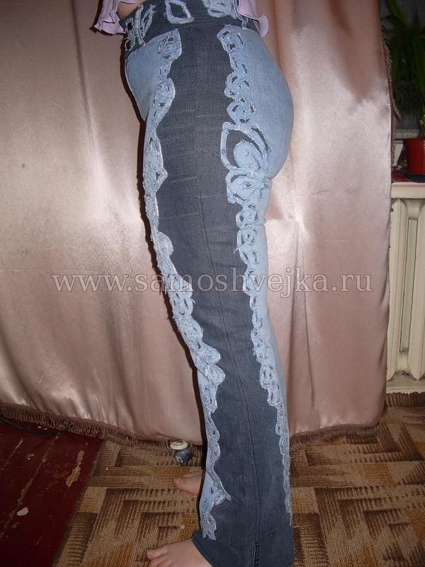

Девочки, а у меня немного другая проблема. Есть брючки у дочки, но они узенькие. По длине все отлично, но расставить нужно штанины. Как это сделать и получится ли? Я думаю, если типа лампас ткань вставить, будет ли красиво? Брюки джинсовые, летние, очень узенькие. И какой тканью расставить?
Artsalana Дата: Понедельник, 2016-02-29, 13:29 | Сообщение # 12

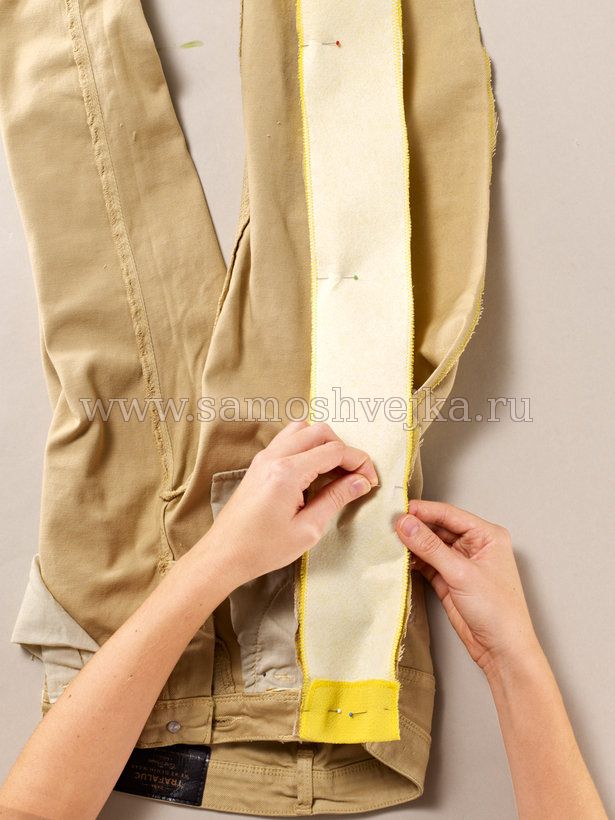

нюсичка, можно по бокам вставить широкое кружево: распороть джинсы по бокам, разрезать пояс, настрочить кружево зигзагом или прямой строчкой. Если же пояс не нужно увеличивать, то нужно подпороть брюки по бокам, не доходя несколько сантиметров до пояса. Тогда придется полоску или кружево заузить к верху (свести на нет к талии), а по бокам - чтобы была ровная полоска. Надеюсь, объяснила понятно.
нюсичка Дата: Четверг, 2016-03-03, 15:54 | Сообщение # 13
Да, спасибо, идея с кружевом очень нравится. Но пояс тоже нужно расшивать, в пузико дочке давят брючки. И как с поясом быть? Просто разрезаю вместе с поясом и вставляю кружевную ленту, так?
Еще придумала, как вставочки обыграть кружевные: этим же кружевом отстрочить задние кармашки.
Artsalana Дата: Четверг, 2016-03-03, 16:17 | Сообщение # 14
Да )

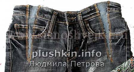

Не могу быстро найти идеи, примерно так, но вместо ткани - кружево:
Вот еще вариант:
Вот так увеличить можно пояс:
Прикрепления: 1245246.jpg (80.3 Kb) · 6290861.jpg (95.0 Kb) · 7066019.jpg (42.0 Kb)
нюсичка Дата: Четверг, 2016-03-03, 16:25 | Сообщение # 15
Вот как на первом фото сделаю! А может кружево нужно садить на клеевую, чтоб прочней было? Или под кружево ткань подставить?
