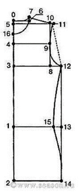

Главная сложность - построить правильную выкройку. Вот что попалось в сети интернет:
БАЗОВАЯ ВЫКРОЙКАПЛЕЧЕВОГО ИЗДЕЛИЯ ИЗ ТРИКОТАЖА
Необходимые мерки:
• Обхват груди - 88см
• Длина спины до талии - 40см
• Глубина проймы - 21см*
• Ширина спины - 34.4см
• Обхват шеи - 37см
• Длина рукава - 52.4см
• Обхват запястья - 16см
Глубину проймы измеряют от точки соединенияплеча с шеей вертикально
вниз до горизонтальной линии, мысленнопроведенной от одной подмышки до
другой по спине.
Далее добавляется припуск на свободу облегания
проймы по глубине. Величина припуска зависит отвида изделия, фасона,
моды и т.д. Для трикотажа, особенно сильноэластичного, припуск можно
вообще не добавлять или даже брать отрицательнуювеличину припуска (это
зависит от коэффициента растяжимости трикотажа).
Полочка и спинка
из точки 0 проведите вниз и вправо перпендикулярныелинии
0-1 - длина спины до талии плюс 1см, проведитевправо горизонтальную линию
0-2 - длина готового изделия, проведите вправогоризонтальную линию
0-3 - глубина проймы минус 3см, проведите вправогоризонтальную линию
0-4 - половина величины 0-3, проведите вправогоризонтальную линию
0-5 - 1/8 величины 0-4, проведите вправогоризонтальную линию
0-6 - 1/6 обхвата шеи, проведите вверхперпендикуляр
6-7 - 1.3см, нарисуйте линию горловины
3-8 - половина мерки ширины спины минус 2.5см,восставьте вверх перпендикуляр и обозначьте точки 9 и 10
10-11 - 1см, соедините 7-11
3-12 - 1/4 обхвата груди минус 3см, опуститевниз перпендикуляр, пересечение с линией талии обозначьте 13, с линией низа 14
Нарисуйте линию проймы через точки 11, 9 и 12.
13-15 - 3см, нарисуйте линию бокового шва черезточки 12, 15, 14
0-16 - 1/6 обхвата шеи минус 1см, нарисуйтелинию горловины
Выкройки переда и спинки идентичны заисключением линии горловины.

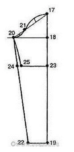

Рукав
Из точки 17 прочертить вниз прямую линию17-18 -половина расстояний 0-3 плюс 1см
17-19 - длина рукава плюс 3см, прочертите влевопрямую линию
17-20 - расстояние между точками 11 и 12 плюс0.5см
Положение точки 21 не объясняется, на глаз онаделит линию 17-20 как 2/5 и 3/5.
Между точками 20 и 21 кривая опускается на0.6см, между точками 17 и 21 - поднимается на 2см. Нарисуйте головку рукава.
19-22 - половина обхвата запястья плюс 0.5см,соедините 20-22.Короткий рукав
17-23 - требуемая длина рукава, проведитегоризонтальную линию
24-25 - 1.5см, соедините 20-25 слегка изогнутойлинией

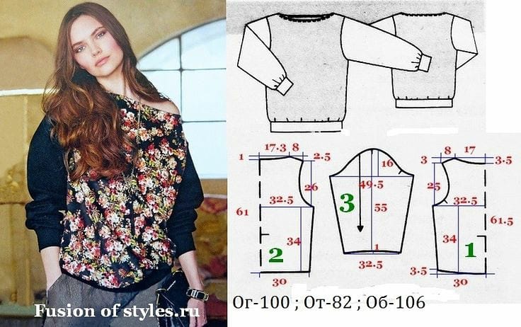

Выкройка простого свитшота. Ткани подойдут любые трикотажные. Размер указан на фото.
