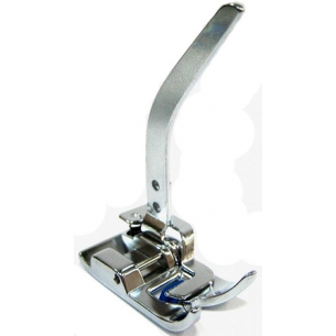

| Я ношу только закрытые купальники и думаю, что не смогла бы в домашних условиях такой сшить. Тем более оригинальный какой-нибудь. И точно знаю, что обычная машинка ткань для купальника не возьмет. А какая должна быть машинка, чтоб не возникало проблем? А то мне скоро предстоит шить костюмы для танцев для младшенькой, а они уж очень купальники напоминают и по покрою, и по материалу. Какая машинка не будет пропускать стежки и тянуть ткань (лайкру или плотный трикотаж)?

| Quote (nestoria) Я ношу только закрытые купальники и думаю, что не смогла бы в домашних условиях такой сшить. Тем более оригинальный какой-нибудь. И точно знаю, что обычная машинка ткань для купальника не возьмет. А какая должна быть машинка, чтоб не возникало проблем? А то мне скоро предстоит шить костюмы для танцев для младшенькой, а они уж очень купальники напоминают и по покрою, и по материалу. Какая машинка не будет пропускать стежки и тянуть ткань (лайкру или плотный трикотаж)? Качество пошива трикотажа может конечно и зависит от класса швейной машины, но не настолько, чтобы покупать новую. Надо для обычной швейной машины купить иголку для трикотажа, переставить зубцы на отметку "шелк" (в старых машинках), ослабить нажим лапки чуть-чуть, можно еще прикупить специальную лапку для трикотажа для швейной машины, например вот такую
Я сшиваю трикотажную ткань очень мелкой зигзагообразной строчкой - она получается эластичной и не рвется при растягивании.
