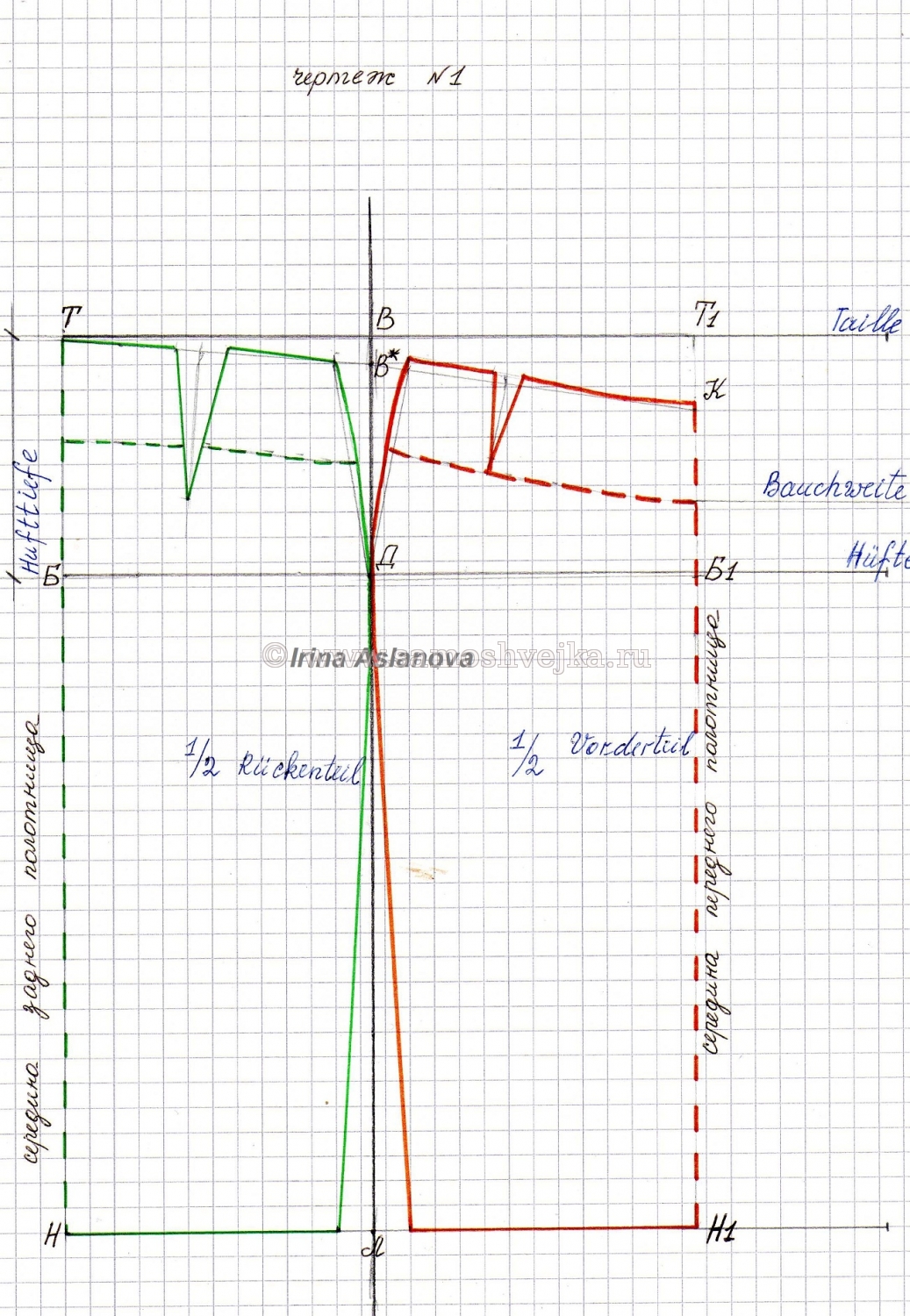

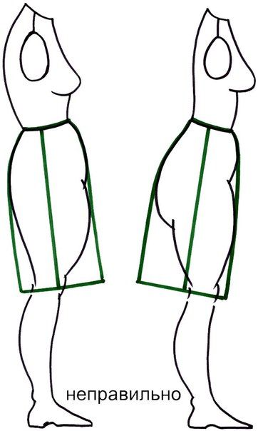

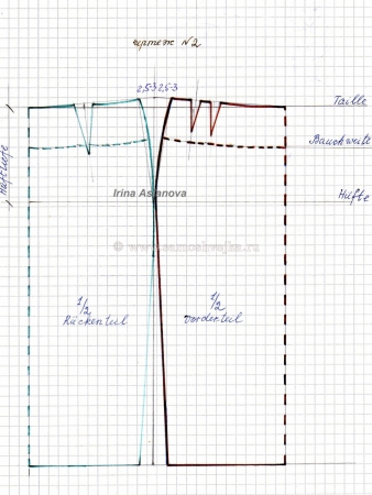

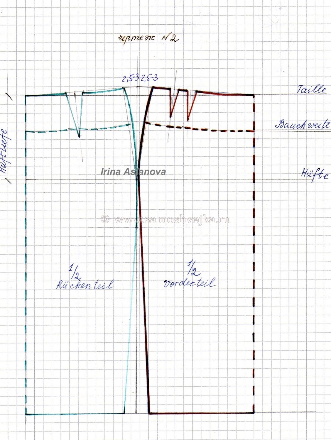

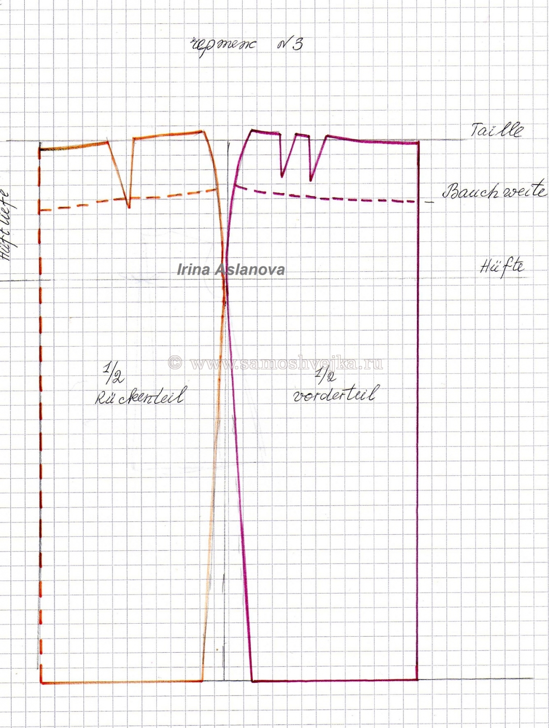

При построении выкройки нужно обязательно учитывать особенности фигуры. На рисунке Вы можете увидеть три типа линии талии. Далее смотрите три базовых чертежа юбки с учетом особенности фигуры.
Прикрепления: 6097143.jpg (1.01 Mb) · 2317653.jpg (1.03 Mb) · 5074286.jpg (1.03 Mb)
britnaiv Дата: Воскресенье, 2017-10-01, 10:51 | Сообщение # 3
CoBa75, базовые чертежи -это хорошо, но хотелось бы пояснения по каждому чертежу. Я могу объяснить только второй - это "крутые" бедра, когда разница между талией и бедрами большая. А два остальных для каких типов талии?

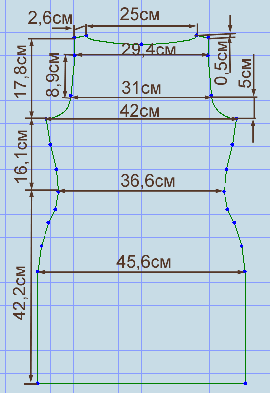

Я поняла так, что пост открыт для тех, кто не умеет совсем читать выкройки. Смотрит на них и совершенно не может понять, что в конечном итоге обозначает та или иная линия. Так бывает в том случае, когда берешь выкройку откуда-то, она готова, но.. что куда крепить, зачем какие-то изгибы, где плечо и что это под ним, а вот тут какой-то кусочек?! Если я верно мыслю, тогда расшифрую выкройку платья.
Эта выкройка одна для двух частей платья, переда и спинки. Материал трикотаж, габардин, шерсть. Нельзя под такую выкройку атлас, шифон, органзу. Почему выкройка двух половин платья в одном варианте? Рассчитана на материалы с элементом растяжения.
Вырез по горловине - это лодочка. Как ее увидеть и отличить от других вырезов: она покатая, не глубокая, плечевой скос маленький, вырез для рукава (пройма) глубокий. Как выглядит лодочка на платье - сильно открыта шея, закрыты только места, где идут лямки бюстгальтера, на горло не давит при ношении, подходит под украшения цепочки средней длины.
По выкройке ясно: платье с талией, длина до колена где-то, нет вытачек для груди. Когда нет выкройки для груди, модель рассчитана на дам с малым размером бюста. Трикотаж тянется на 2-3 см с каждых 10-ти см, поэтому эта модель вполне успешно будет сидеть на девушке с бюстом 2 размера.
Иногда женщины хотят сделать подобное маленькое черное платье и увеличивают выкройку по боковым линиям на 1-2-3-6 см. К сожалению трикотаж или другая, менее тягучая ткань, не сможет тянуться больше, чем для нее рассчитано. Увеличение на 1-2 см лояльно, можно так делать, модель не испортится, будет сидеть хорошо, в обтяжку по фигуре с расширенным низом по юбке. Однако, увеличение выкройки на 5-6 см приведет к перекосам, грудь дамы уже будет выглядеть сдавленной, платье растянется уродливо. Женщина будет выглядеть так, как будто забрала его у кого-то. Тут следует смотреть на ситуацию так: ширина груди исходной выкройки 42 см, это дополнительное растяжение с каждых 10 см по 2 см даст 8 см - вполне достаточно для маленькой груди. Добавив к выкройке 5-6, пусть даже 10 см с каждого края, на грудь добавится всего 2-4 см! Этого мало, так как размер женщины, которая в ширину больше на 12 см (по 6 с каждой стороны) больше исходного на 6 размеров. То-есть вместо девушки 42-44 размера это будет девушка 48-50 размера, у которых грудь не бывает 2 размера, как минимум 4. На 4 размер нужно дополнительно не 8 см, а все 16.

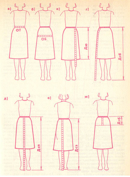

Ну а теперь я хочу поговорить о юбках. Вот лично у меня ну никак не получается сшить юбку, которая бы идеально сидела на фигуре. Всё время обнаруживаются какие-то дефекты: то шов не идеально вертикальный, то юбка "морщит" между вытачками сзади, а то и совсем переднее полотнище поддернуто вверх. В общем, решила я в этом вопросе разобраться и научиться корректировать базовую выкройку с учетом индивидуальных особенностей фигуры.
Оказалось, что для этого нужно снимать дополнительные мерки. Их всего 4: длина от талии до пола спереди, сзади и сбоку с обеих сторон. Таким образом, можно увидеть, что бедра несимметричны, или, что животик далёк от идеального и это мешает юбке сесть хорошо. Так же большое значение имеет форма ягодиц. Если они сильно выступают, то юбка будет подпрыгивать сзади, а если плоские, то провисать. В таком случае, идеальная посадка достигается правильными вытачками на талии. Для того, чтобы понять, какими они должны быть, нужно надеть на себя заготовку юбки только с боковыми швами наизнанку и прямо на фигуре сколоть булавками лишнюю ткань, повторяя форму ягодиц.При выступающем животике на переднем полотнище юбки нужно вытачки сместить к середине полотнища, а при плоском животе - к боковым швам.

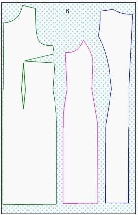

Одним из моих любимых платьев является фасон "футляр". Для офиса шью вариации из тканей сдержанных оттенков, для прогулки по городу беру более яркие и с принтом. Сделав однажды под свою фигуру выкройку, я ей неоднократно пользовалась, пока не изменилась комплекция.
Модель предполагает потайную застежку-молнию на спине длиной не менее 55 см или на одном из боков 25-30 см.
Вот краткое описание построения выкройки. Первое, что нужно делать, так это замеры груди, талии, бедер, ширины спины и длины изделия. После этого нанести все мерки на миллиметровку. Получится примерно вот такой расклад для последующей приколки на ткань.
В целом материала для платья требуется приблизительно 120 см, если ширина рулона 140-150 см. Стоит учесть ткань для припусков, обтачки спинки и переда, а также обратить внимание на состав материала, так как натуральные хлопок и лен могут дать усадку уже после первой стирки. Для таких лучше прибавить лишние пять сантиметров и первые выходы осуществить в более свободном виде, чем делать "футляр" строго по фигуре и не влезть в него после одной-двух стирок.
Если ткань плотная, то понадобится разрез-шлица на спине, а это значит, что нужны широкие припуски в этой зоне. Трикотажные модели из эластичной ткани могут обойтись без дополнительных разрезов.
Когда выкройка сделана, остается дело за малым. Я всегда начинаю стачивать с выточек и вшивания потайной молнии. Далее идут плечевые и боковые швы, а уж потом вырез горловины. И главное - не забывать утюжить каждый шов.

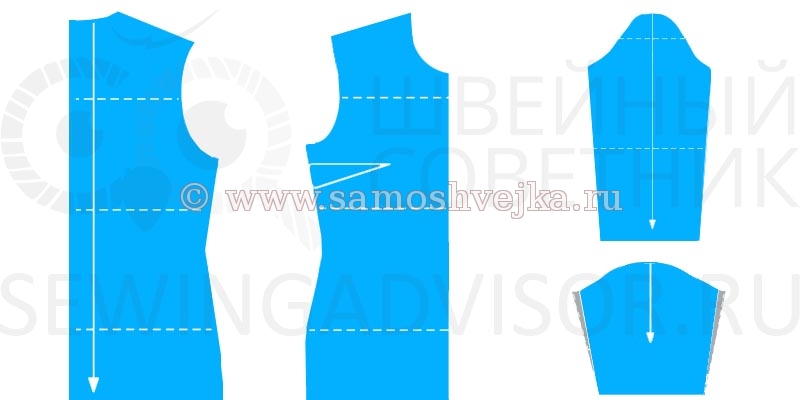

У меня всегда возникает проблема именно из-за роста. Мой рост не соответствует стандарту, поэтому платье, сшитое по готовой выкройке, на моей фигуре сидит не очень хорошо: талия не на месте, рукава длинные. Да и с размером тоже не всё идеально - верхняя часть у меня не совпадает с размером нижней. Поэтому приходиться корректировать выкройку.
Для того, чтобы сделать это, существуют определённые правила. Так, чтобы скорректировать выкройку по росту, нужно на полочке и спинке платья провести вспомогательные линии и разрезать по ним выкройку.
Этих линий 3: первая проходит на ½ высоты проймы, вторая – между проймой и талией, третья – на 15 см ниже талии. Число, на которое нужно изменить длину, разделяем на три части. Первую треть убираем на уровне первой вспомогательной линии, а две оставшиеся трети – на второй линии. На уровне третьей линии убираем только 1 см.
Все вспомогательные линии следует чертить строго перпендикулярно к долевой нити, чтобы сохранить баланс выкройки.
Основными мерками для коррекции выкройки по росту будут мерки: для полочки - длина переда, а для спинки - длина спинки до талии.
Если платье с рукавами, то их тоже следует немного укоротить по линии, проведённой посередине выкройки рукава.
