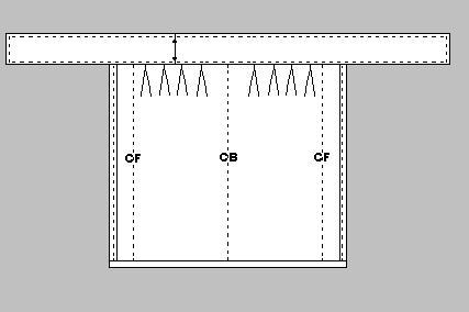

Хотелось бы собрать модели женских юбок.
Вот первая юбка, которую легко сшить.

а есть ли описание к построению выкройки этой юбки..? shy
я бы пошила бы такую.. чес.слово.. только по-длинее.. shy

да, описания не было, но можно измерить обхват бедер, мерку умножить на от 1,2 до 2,0 - в зависимости от пышности юбки, которую хотите пошить + 7-10 см на заход (запАх) застежки. Это будет ширина полотнища.
А длина - желаемая длина юбки.
Выкраиваете прямоугольник, подшиваете низ и бока юбки. Закладываете складки на талии или делаете сборку. Пояс = обхват талии плюс около 1 м на завязки. Ширина - по желанию - около 3,5-5 см в готовом виде.

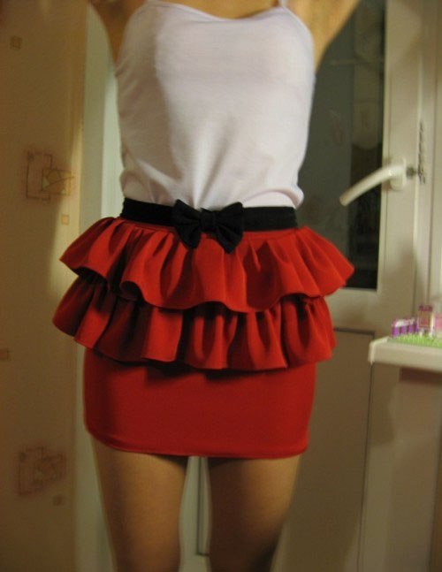

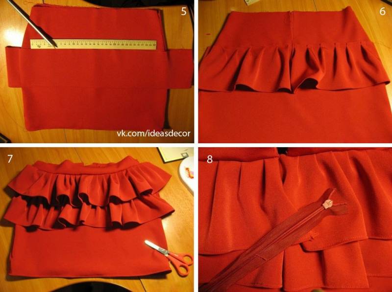

Вот нашла в интернете юбку с описанием изготовления, мне очень приглянулась!
Хочу сделать себе такую же только подлиннее, подскажите, пожалуйста, какую ткань лучше взять?
И вот еще не знаю будет ли она смотреться если увеличить длину, как считаете?

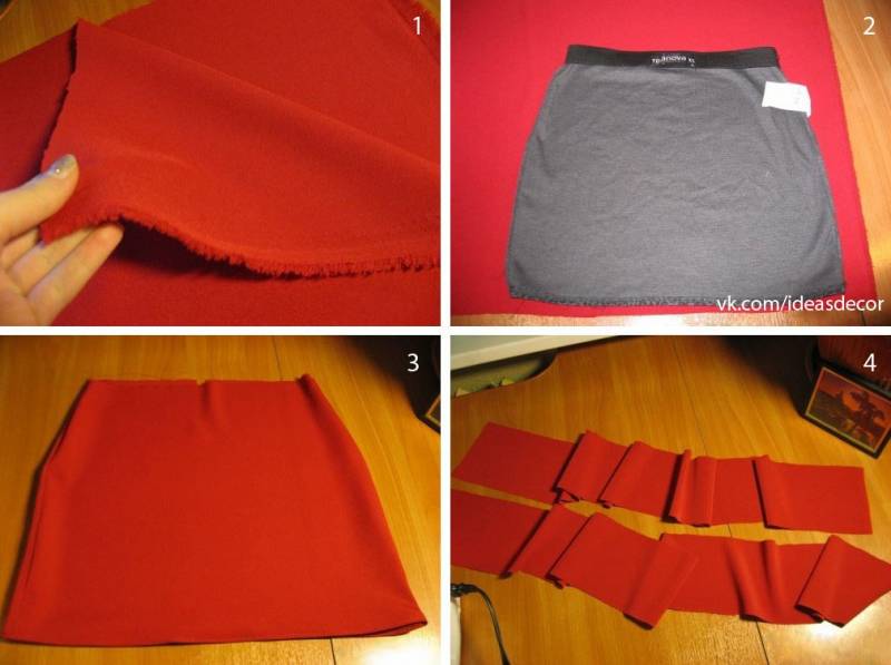

1. Берем ткань из которой собираемся шить юбку, складываем пополам, и прорисовываем на ней контур обычной юбки-карандаш.
2. Не забываем отступать от края 3 см, если вы это делаете используя готовое изделие. Выкраиваем.
3. Все делаем так, как и с обычной юбкой, т.е. прошиваем внизу и сшиваем по бокам.
4. Выкраиваем широкие полосы, чем длиннее они будут, тем лучше у вас получатся воланы. Прошиваем.
5. Намечаем на основании линию, где будет находится нижний волан.
6. Пришиваем волан к юбке, складывая как показано на фото.
7. Берем второй волан пришиваем его так же, но спрятав шов, т.е. вверх ногами.
8. Пришиваем пояс, или подгибаем верхнюю часть изделия, прошиваем. Далее вшиваем молнию.

я думаю, ткань для такой юбки подойдет любая тонкая - от шелка до шерсти... Лучше конечно шить из той ткани, которая легко драпируется.
Quote (Irbis)
Вот нашла в интернете юбку с описанием изготовления, мне очень приглянулась! Хочу сделать себе такую же только подлиннее, подскажите, пожалуйста, какую ткань лучше взять? И вот еще не знаю будет ли она смотреться если увеличить длину, как считаете?
Мало того, что будет неплохо смотреться, если увеличить длину юбки, можно еще "поколдовать" над самим фасоном юбки - я бы чуть расширила к низу и увеличила длину. Т. е. сделала бы вид трапеции. Юбка в виде трапеции чуть выше колен остается вне моды в любой сезон.
Кстати, такие юбки в моде уже второй или третий сезон, если я не ошибаюсь. biggrin

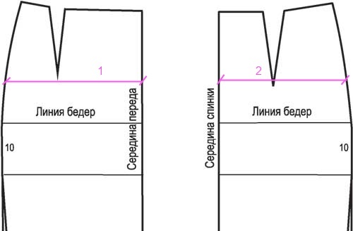

И еще добавлю пару слов к описанию пошива юбки:
1. Длина волана может быть любой - по умолчанию - обхват юбки в том месте, где будет пришит волан умноженный на коэффициент сборки от 1,2 до 2,0. Чем больше коэффициент сборки, тем пышнее будет волан и гуще сборка. И обратно - чем толще ткань, тем меньше будет коэффициент сборки.
2. Для того, чтобы пришить красиво волан, можно разрезать детали юбки. На этом рисунке я нарисовала малиновой линией. Вот так можно рассчитать длину волана - мерку1 прибавить к мерке 2 и умножить на коэффициент сборки 1,2-2,0.
По этим линиям можно разрезать детали юбки и пришивать волан сначала к нижней детали юбки, а затем к ним пришить верхнюю деталь.
Надеюсь понятно объяснила. biggrin

А эту красненькую юбочку из какого материала шить?
ArtsalanaДата: Среда, 18.04.12, 20:43 | Сообщение # 12
Quote (Гость)
Я думаю, что из любой ткани, которая хорошо драпируется - шелк, шерсть, ситец, габардин... и т. д. Даже можно из тонкой джинсы.
На мой взгляд в красной юбке использован габардин.

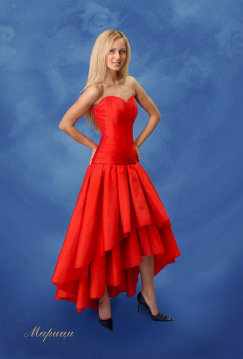

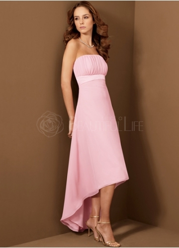

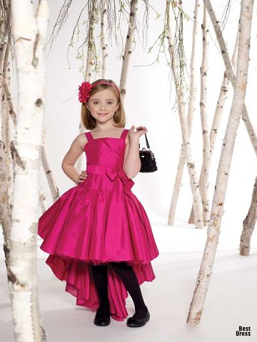

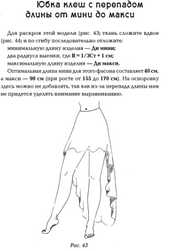

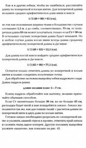

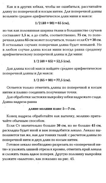

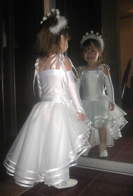

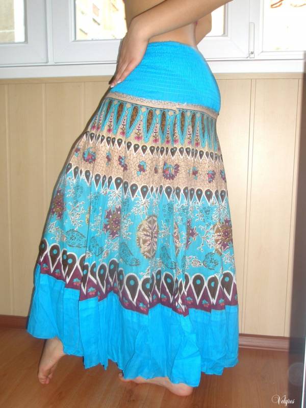

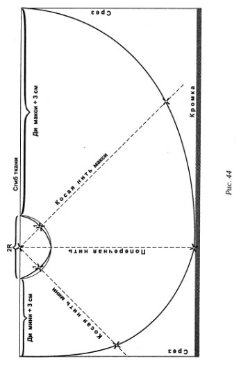

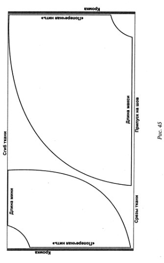

ЮБКИ - СОЛНЦЕ С ПЕРЕПАДОМ ДЛИНЫ
Примеры:
Прикрепления: 8539718.jpg (31.0 Kb) · 3460782.jpg (16.3 Kb) · 0853266.jpg (20.3 Kb) · 4294636.jpg (59.8 Kb) · 8166480.jpg (65.1 Kb) · 3277272.jpg (33.5 Kb) · 2397269.jpg (78.5 Kb) · 7452885.jpg (38.1 Kb)
ArtsalanaДата: Четверг, 24.05.12, 22:40 | Сообщение # 14
Спасибо за юбки-с клешем с перепадом длины! Оказывается, все так просто!
