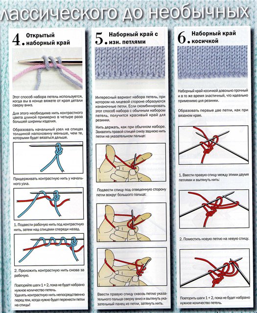

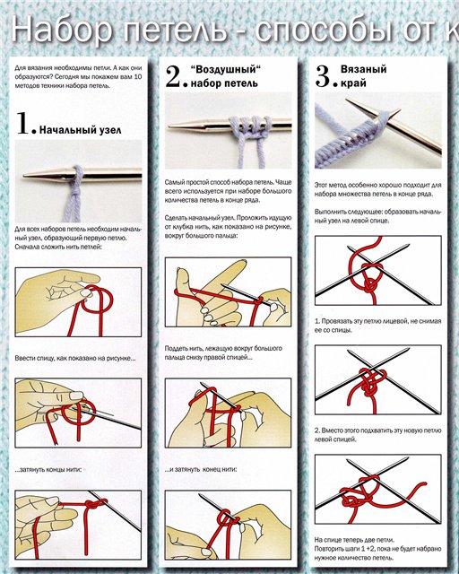

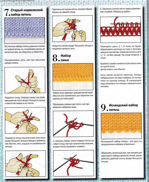

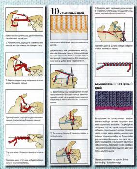

ArtsalanaДата: Четверг, 2013-09-26, 11:48 | Сообщение # 17
Очень полезная тема - как набирать петли на спицах. Вот нашла очень полезную заметку, будет полезна особенно для начинающих вязальщиц.
Разные способы набора петель на спицы - от простого к сложному:
Прикрепления: 7370054.jpg (98.3 Kb) · 8111741.jpg (116.7 Kb) · 4108748.jpg (110.2 Kb) · 7449825.jpg (116.0 Kb)

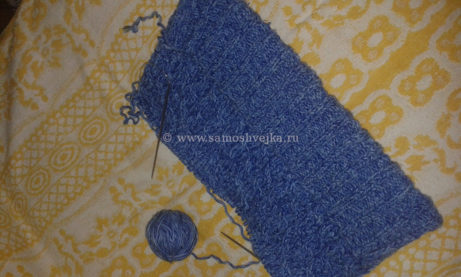

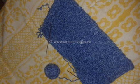

simiraДата: Среда, 2017-07-05, 13:18 | Сообщение # 23
Привет профессионалам вязания! Узоры для меня не проблема, а вот сшивать край - мука, получается некрасиво! Сейчас вяжу шапку соседке, кто подскажет, как лучше сшить край с таким вот узором?
Прикрепления: 5952751.jpg (945.3 Kb)

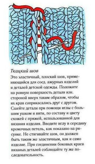

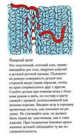

ArtsalanaДата: Четверг, 2017-07-06, 21:58 | Сообщение # 24
simira, может такой шов подойдет?
Прикрепления: 4436884.jpg (75.7 Kb)

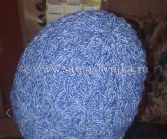

simiraДата: Пятница, 2017-07-07, 10:11 | Сообщение # 25
Спасибо, очень понятно написано:) Вот, закончила шапочку, сшивала теми же нитками. Кому-то покажется странным, что летом вязала зимнюю вещь, но у меня такая странная привычка - летом вязать шапки/носки/шарфы:)
Прикрепления: 4112529.png (539.9 Kb)

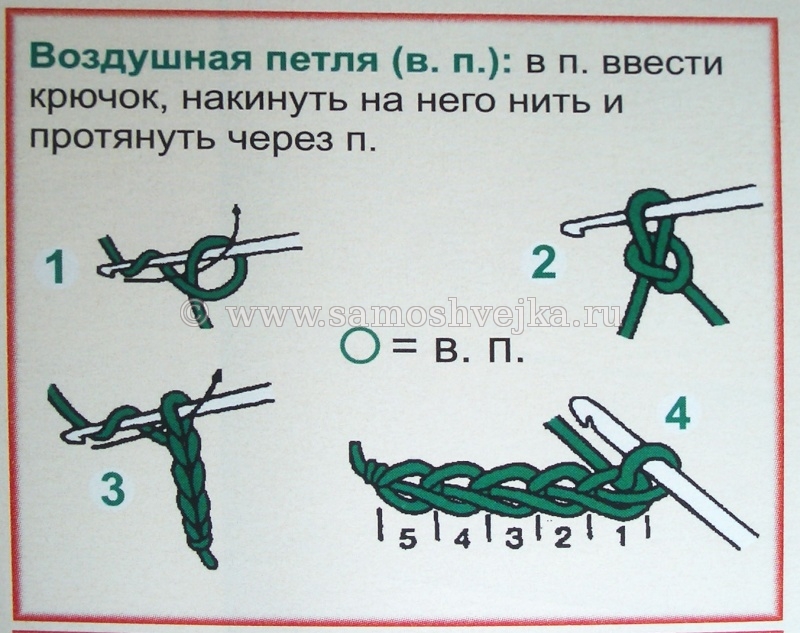

CoBa75Дата: Суббота, 2017-09-30, 12:13 | Сообщение # 27
Цитата Elena23 ()
Воздушная петля и столбики.
Я так поняла, Вас интересует столбик с накидом и воздушная петля для вязания крючком? Я нашла несколько картинок, где очень понятно описаны эти два вязальных приема.
Прикрепления: 2460762.jpg (301.4 Kb) · 6279746.jpg (236.3 Kb) · 4187698.jpg (249.3 Kb)

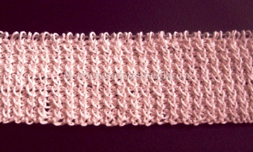

kazamariaДата: Вторник, 2018-03-06, 23:28 | Сообщение # 28
Резинка соскрученными петлями
Резинка соскрученными петлями отличается от обычной. Если на обычной резинке петли сильно растягиваются, то резинка с перевернутыми петлями имеет фактуру с ярко выраженными дорожками из косичек. На полотне с оборотными рядами она получается зигзагообразная. А при вязании по кругу петли ложатся аккуратно и ровно.
Эта резинка хорошо подходит для выполнения планки застежки, рукавов, манжет и воротников.
Как вяжутсяоборотные ряды
Для образца нужно набрать четное количество петель.
Резинка 1 на 1 – это значит: одна петля лицевая, другая изнаночная. Все петли перекручиваются, поэтому изнаночные петли вяжутся за заднюю стенку, которую практически не видно. Лицевые находятся перед нами и вяжутся за переднюю стенку.
На изнаночной стороне петли вяжутся по рисунку: лицевые – лицевыми, изнаночные – изнаночными.
Вяжем так же скручивая петли. Если вязать просто, рисунок получится плоским и будет лежать ровно. Резинка выглядит идентично как на лицевой стороне, так и на изнанке.
