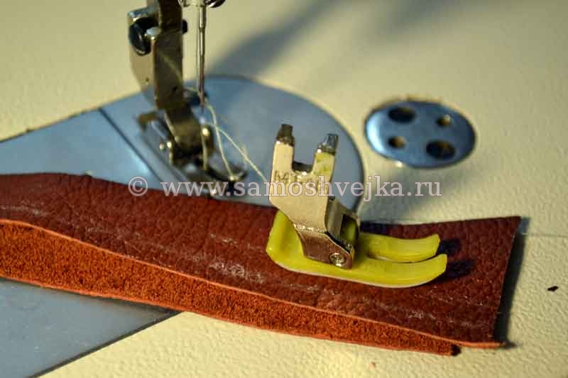

Все зависит от толщины кожи. Бытовые машинки могут прошивать кожу толщиной до 1-1,5 мм, но если кожа толще, то тогда будут проблемы, конечно.
Для пошива
кожи можно купить специальную лапку с тефлоновым покрытием. С такой лапкой кожа
не смещается, и можно спокойно стачивать кожаные детали. Единственное советую
перед пошивом смазать мылом место будущей строчки, это нужно, что бы машинка не
пробуксовывала на толстой коже.

Для пошивакожи можно купить специальную лапку с тефлоновым покрытием
Так же можно и с обычной стальной лапкой шить. На производстве ещё с времен СССР стоят машинки и прекрасно шьются на них кожаные изделия. А тогда про тефлон и не слышали наверное.
