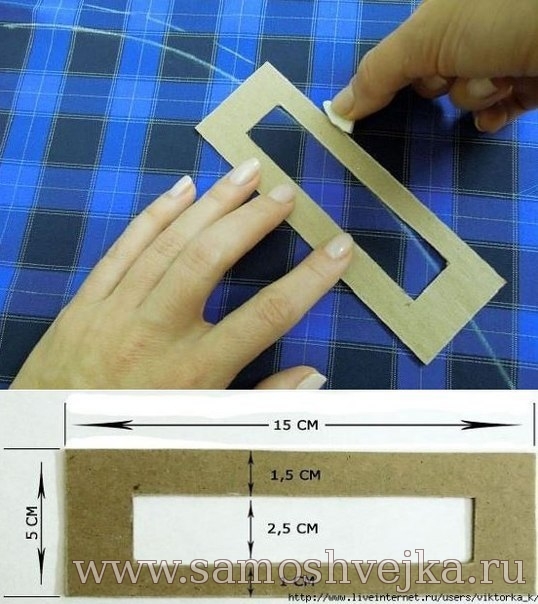

kazamariaДата: Понедельник, 06.06.16, 21:58 | Сообщение # 18
Вот какой можно сделать шаблон для разметки припусков
Прикрепления: 5053292.jpg (71.7 Kb)

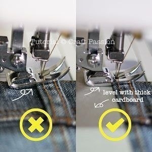

kazamariaДата: Понедельник, 06.06.16, 21:59 | Сообщение # 19
Чтобы прошить толстый слой джинсов, можно подложить картон, вот так:
Прикрепления: 4334876.jpg (22.3 Kb)

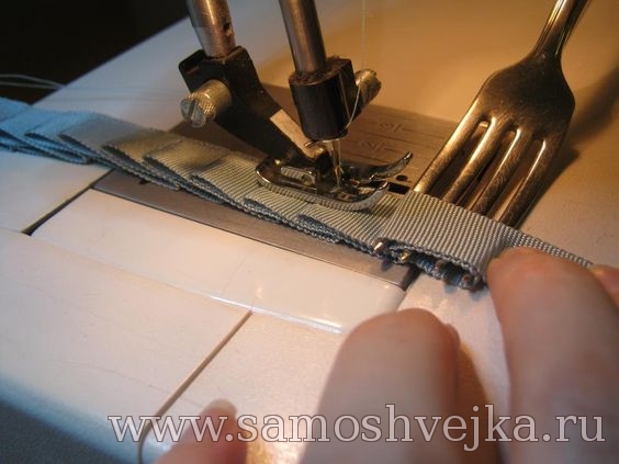

kazamariaДата: Понедельник, 06.06.16, 22:00 | Сообщение # 20
Оригинальная идея закладывать складки на ткани при помощи обычной вилки

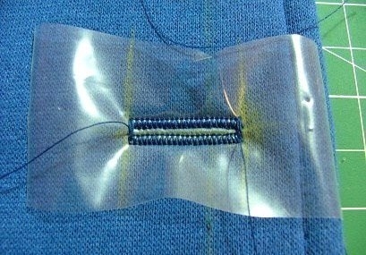

kazamariaДата: Понедельник, 06.06.16, 22:03 | Сообщение # 22
Сделать петлю на трикотажном изделии можно при помощи обычного кусочка полиэтилена.
Прикрепления: 1553644.jpg (42.6 Kb)

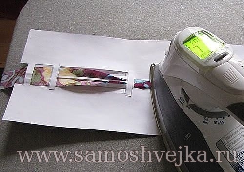

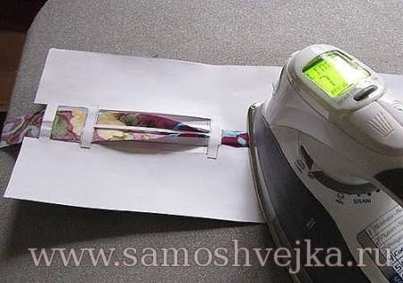

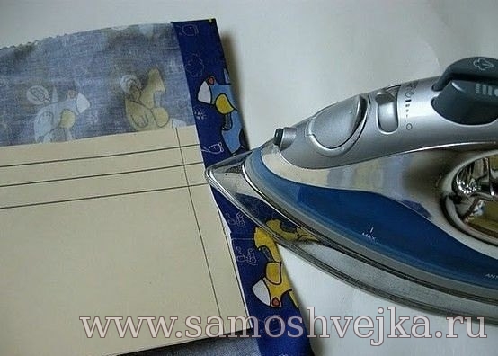

kazamariaДата: Понедельник, 06.06.16, 22:06 | Сообщение # 23
Вот так можно заутюжить кантик при помощи нехитрого шаблона.)
Прикрепления: 5955228.jpg (38.7 Kb)

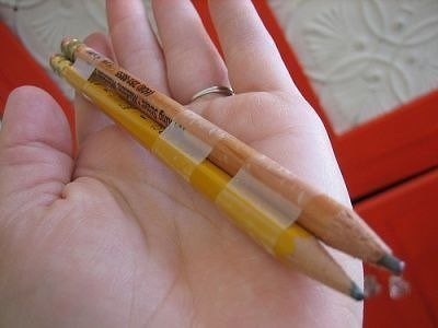

kazamariaДата: Вторник, 07.06.16, 08:52 | Сообщение # 24
Скрепив два карандаша скотчем, можно получить инструмент для параллельного прочерчивания линий в шитье
Прикрепления: 6645144.jpg (17.5 Kb)

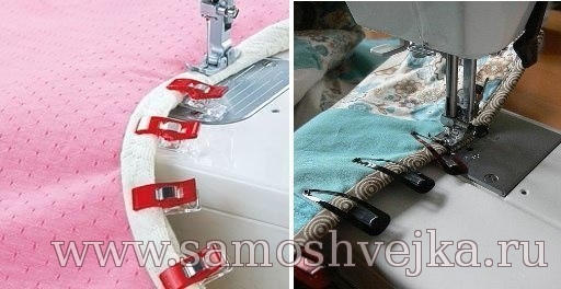

kazamariaДата: Вторник, 07.06.16, 09:06 | Сообщение # 25
Вместо булавок можно использовать детские заколки или прищепки. Правда, удобно?
Прикрепления: 9654054.jpg (33.7 Kb)

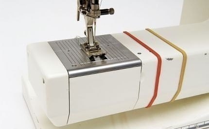

kazamariaДата: Вторник, 07.06.16, 09:07 | Сообщение # 27
Интересное приспособление для швейной машины - ориентир из обычных резинок.
Прикрепления: 7922855.jpg (14.1 Kb)

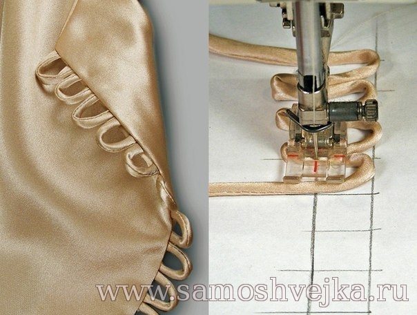

kazamariaДата: Вторник, 07.06.16, 09:08 | Сообщение # 28
А вот таким способом можно прострочить хоть 100 навесных петель за раз:
Прикрепления: 4502127.jpg (61.4 Kb)

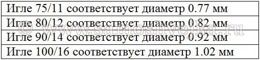

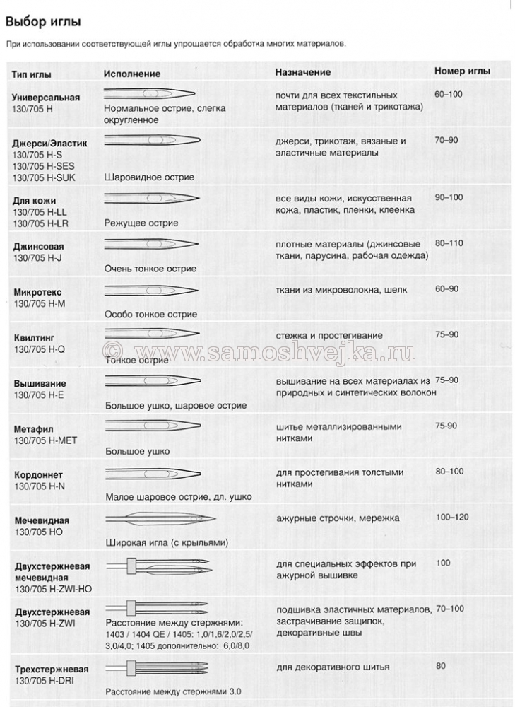

pavlovaanytaДата: Понедельник, 20.02.17, 15:57 | Сообщение # 30
Выбор иглы. Опытные мастерицы конечно знают, какую иглу выбрать, а вот новичку пригодиться.
Иглы для швейной машины выбирайте, исходя из толщины и типа ткани. Например, иглы с номером 60—75 подходят для легких тканей, от 80 — для костюмных, от 100 — для пальтовых. Иглы для трикотажа отличаются скругленным острием, благодаря которому игла не прокалывает ткань, а раздвигает нити в разные стороны. Игла для кожи, напротив, снабжена небольшим лезвием, разрезающим материал в месте прокола.
Номер, который указывается в названии иглы, обозначает ее толщину (диаметр) в сотых долях миллиметра или долях дюйма. Чем больше значение цифры, которой маркируется игла, тем она толще. Отдельные производители могут указывать сразу два значения, например 100/16 или 120/19. Это означает, что размер иглы указан в двух единицах измерения: в миллиметрах и в дюймах.
Прикрепления: 8880932.jpg (69.8 Kb) · 1175652.jpg (414.1 Kb)
