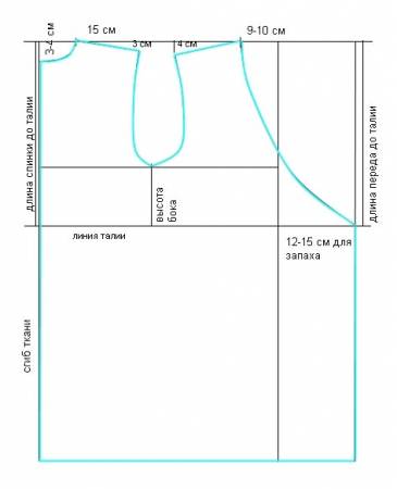

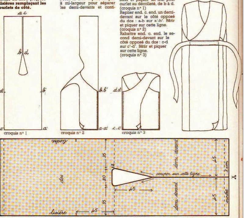

Artsalana Дата: Вторник, 2012-08-28, 09:47 | Сообщение # 16
(При нажатии на картинку, фото увеличится)

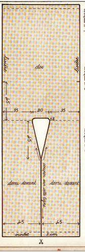

Ширина полотна 90 см: 45см - середина. Верх распределяется так - 35 см - длина плеча, 20 см - горловина. Итого - 35+20+35 = 90 см.
Пройма - длина 45 см, так же как и вырез горловины. Но я считаю эту мерку о-о-очень большой. Думаю, 30 см вполне хватит.
Длина полотнища платья-халата - по желанию. Кто-то любит длинные, кто-то короткие. Удачи!
Прикрепления: 9206290.jpg (21.1 Kb) · 5766958.jpg (21.1 Kb) · 9751908.jpg (90.9 Kb)
Artsalana Дата: Вторник, 2012-08-28, 09:48 | Сообщение # 17
Хотя сейчас присмотрелась, может действительно нужен вырез длиной 45 см? Предусмотрен ведь еще запАх. smile Точно, лучше эту мерку не трогать!
А пояс... Вроде все просто - пришивается на левое полотнище кулиска с изнаночной стороны, в нее вставляется пояс.
Оригинальное платьеце, ничего не скажешь! smile

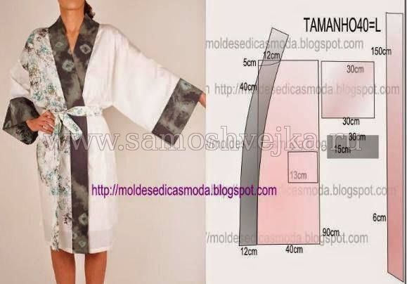

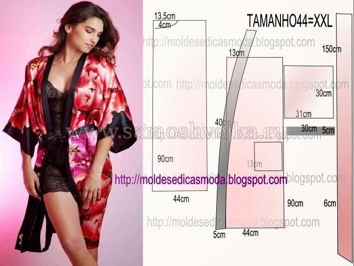

kazamaria Дата: Четверг, 2014-06-05, 13:20 | Сообщение # 20

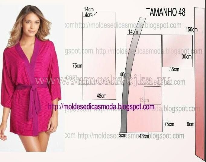

Наконец-то я нашла выкройку халата кимоно! Вот она:
Прикрепления: 3636732.jpg (51.7 Kb) · 9180310.jpg (10.7 Kb)

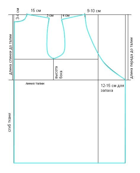

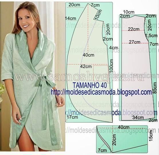

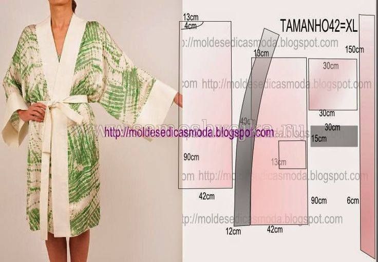

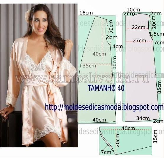

Как сшить летний халат
Если вы не хотите тратить деньги на покупку нового халата, сшейте его своими руками. Халат не является сложным изделием для шитья. На его пошив у вас уйдет максимум 3 часа.
Перед пошивом халата сначала необходимо определиться с моделью, потом подобрать ткань для шитья, лучше всего: флис, трикотаж или любые другие мягкие т
ани.
Также нужно подготовить следующие инструменты:
бумага для построения выкройки;
линейка размером не менее 20 см;
сантиметровая лента;
ножницы;
мыло, чтобы удобно было наносить разметку;
подходящие по цвету и номеру нитки;
если халат из тонкой ткани, то может потребоваться бейка,
швейная машинка.

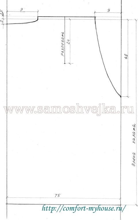

Если ширина ткани составляет 150 см, тогда необходимо взять отрезок ткани той длины, которая будет равна желаемой длине изделия. Если ширина ткани, которую вы приобрели, составляет 80 см, тогда следует подобрать длину изделия в два раза больше. Далее лучше сложить ткань вдвое и вывернуть изнанкой наружу. Если ткань будет широкая, то сложите ее вдоль (при этом вам могут потребоваться только плечевые швы). Если она узкая, тогда складывать ее необходимо поперек (при узкой ткани обязательно необходимо сделать шов на спине).
Раскрой халата
Для шитья халата без выкройки необходимо нанести на ткань все необходимые метки заранее. Вот все необходимые этапы раскроя:
Слева сверху ткани необходимо сделать небольшой отступ в 2 см для того, чтобы выполнить шов, а затем необходимо отмерять размер горловины.
Слева направо вверху необходимо провести линию размера вашей горловины.
Все точки, которые были нанесены на ткань, необходимо соединить между собою.
Определить ширину своего халата. Для этого необходимо измерить свои бедра и затем разделить это число на два и прибавить к этому числу 20.
Далее следует отмерить нужную ширину, а лишнюю ткань просто отрезать.
Чтобы сделать вырез на полочках нужно сверху вниз отмерить 2 см.
Отмеряем середину ткани и затем сразу отмеряем длину проймы. На этом этапе не забудьте оставить место для шва.
Далее необходимо сделать разрез по линии, которую мы наметили ранее.
Если та длина, которая получилась, соответствует желаемой длине, тогда подготовительный этап завершен. Если длина вас не устраивает, тогда вы смело можете отрезать лишний отрезок ткани. Теперь можно смело переходить непосредственно к его пошиву.
Пошив халата
Пошив является ответственным этапом, так как от него будет зависеть ваш конечный результат. Вот основные этапы работы при пошиве:
Если при раскрое вы сделали шов на спине, тогда необходимо его застрочить.
Далее сложите свою ткань таким образом, чтобы линии плеч были совмещены между собой. На плечах швы также следует застрочить и обработать их зигзагом.
Уже можно сделать первичную примерку своего изделия.
Далее косой бейкой необходимо пройти края рукава, горловины и низа вашего изделия.
Из тех излишков ткани, которые останутся у вас после пошива можно сделать пояс.
Если вы захотите украсить свое изделие, то это не сложно. После пошива у вас, несомненно, останется большое количество остатков ткани разных размеров. Из них можно вырезать любые аппликации, которые затем можно просто пришить к изделию. Чаще всего для аппликаций выбирают узоры цветков, которые отлично будут смотреться на готовом изделии. Все ваш халат готов к использованию.
Выкройка летнего халата:
Или такая выкройка летнего халата:
Прикрепления: 0945653.jpg (17.8 Kb) · 8270766.jpg (19.7 Kb) · 4748819.jpg (42.8 Kb) · 8275814.jpg (42.2 Kb)
